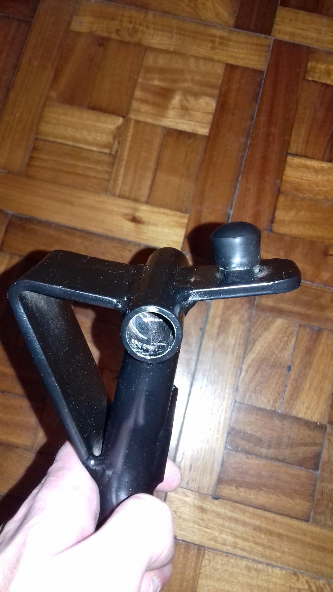

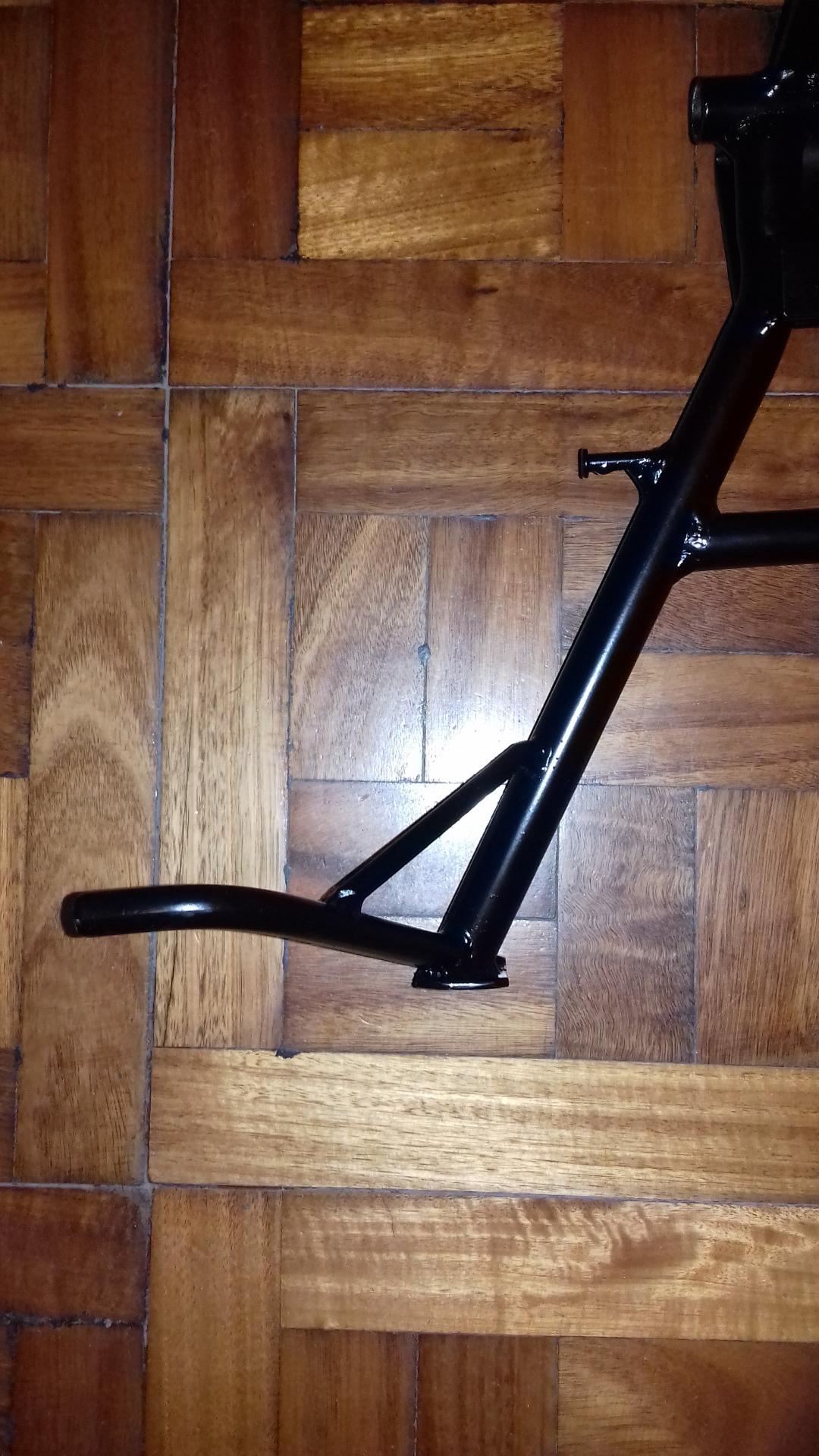

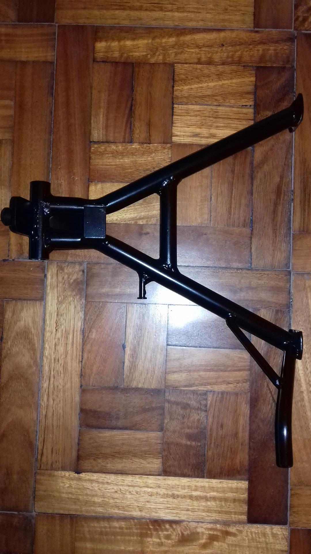

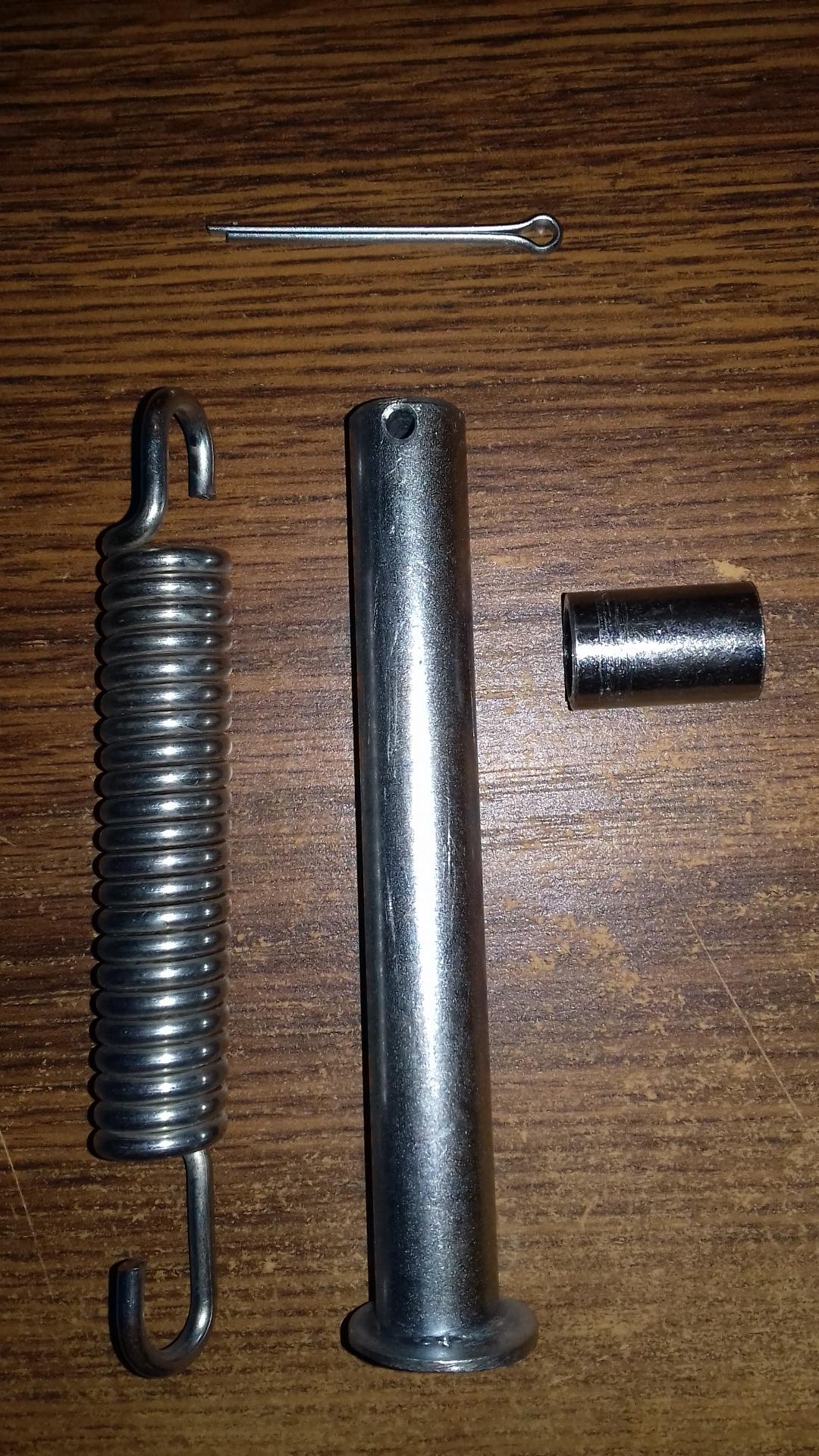

Bueno, menos mal que sirvió! Acá dejo las fotos que tenía guardadas. En una se ve bien el regatón que hace de tope. Aclaro por las dudas, lo estoy usando hace aproximadamente un poco mas de dos meses.

Bueno después de averiguar un poco más me encuentro con que los primeros caballetes que hizo rak anduvieron mal y que luego los modificaron y resolvieron el problema de que tocaba en el silenciador, haciendo un repaso y después de ver las fotos que puso matías me doy cuenta que la calidad de las soldaduras son mejores en el caballete de rack por lo que me voy a decidir por el rack, no me gustó las terminaciones y mucho menos que salga el doble y encima te tarden una semana en entregarlo, pero es lógico si se hace muy artesanalmente debe ser más caro pero debería tener mejores terminaciones, bueno voy a ver como queda el modelo nuevo y voy a postear.

Bueno le coloqué el caballete de rack a mi cb y desde mi punto de vista anda bien pero tiene algunos puntos a mejorar, el primero es que el eje debería tener una entrada cónica que permitiría embocar mejor el eje en el momento de colocarlo, porque para poder poner el resorte hay que poner primero el resorte y después ponerlo en el alojamiento de la moto, no intenten poner el resorte luego de poner el eje del caballete porque es imposible, el caballete cumple bien su función ya que la rueda trasera queda en el aire para entre otras cosas poder lubricar y engrasar la cadena como así también sacar la rueda para cambiarla o emparcharla, lo que vi que tiene mal el caballete es que el regatón de goma para que haga tope está muy mal fabricado, y no es confiable en cuanto a que no se pierda o se gaste o rompa con el uso, de echo cuando sacás el caballete parece como que en la bajada toca el silenciador no se me pareció a mi, ahí voy a fabricar una pieza para que a futuro eso no me pase, si lo recomendaría? si lo recomiendo porque el caballete está bién echo con buenas soldaduras y terminación y por lo que vale da perfectamente la prestación y no vale la pena gastar más plata.
