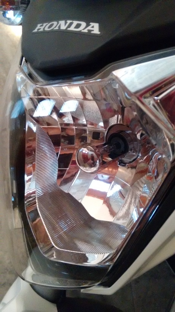

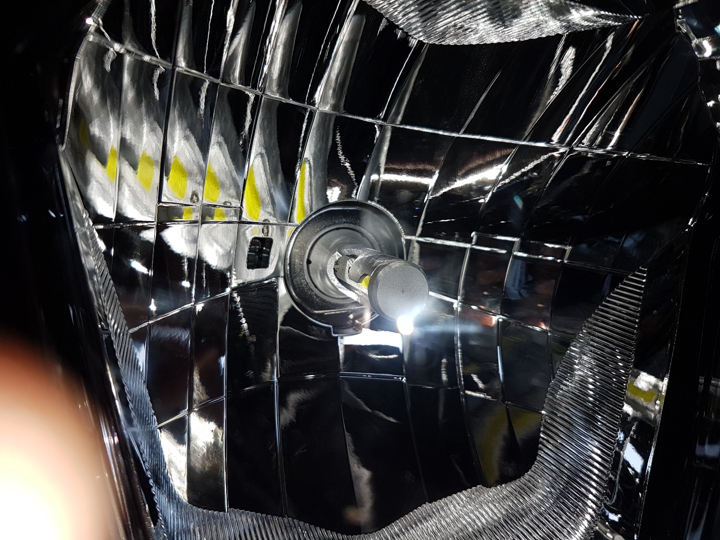

Yo le puse Xenón H.I.D H4 6000K con capuchón en la punta, Cree Led - Manubrio - Espejos
Imágenes alojadas en www.clubtwister.com.ar para que no encandile, por suerte hay lugar de sobra para que entre todo adentro del faro, por lo que leí y por lo que vi es más barato e ilumina mejor el Xenón por que el led cree de la misma luminosidad se dispersa más y no tiene el mismo alcance de distancia...

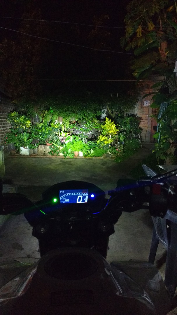

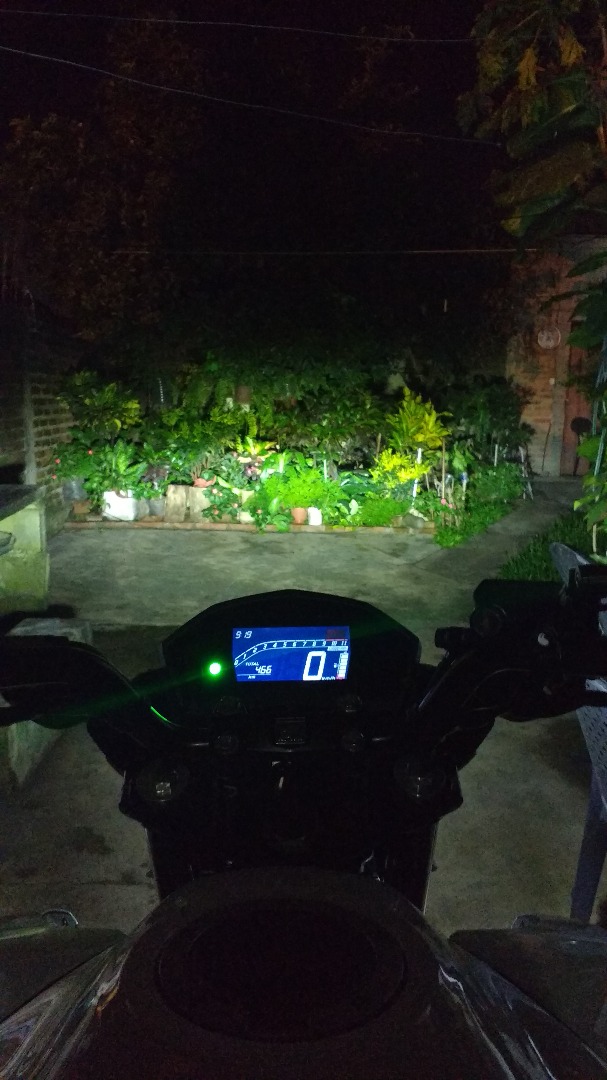

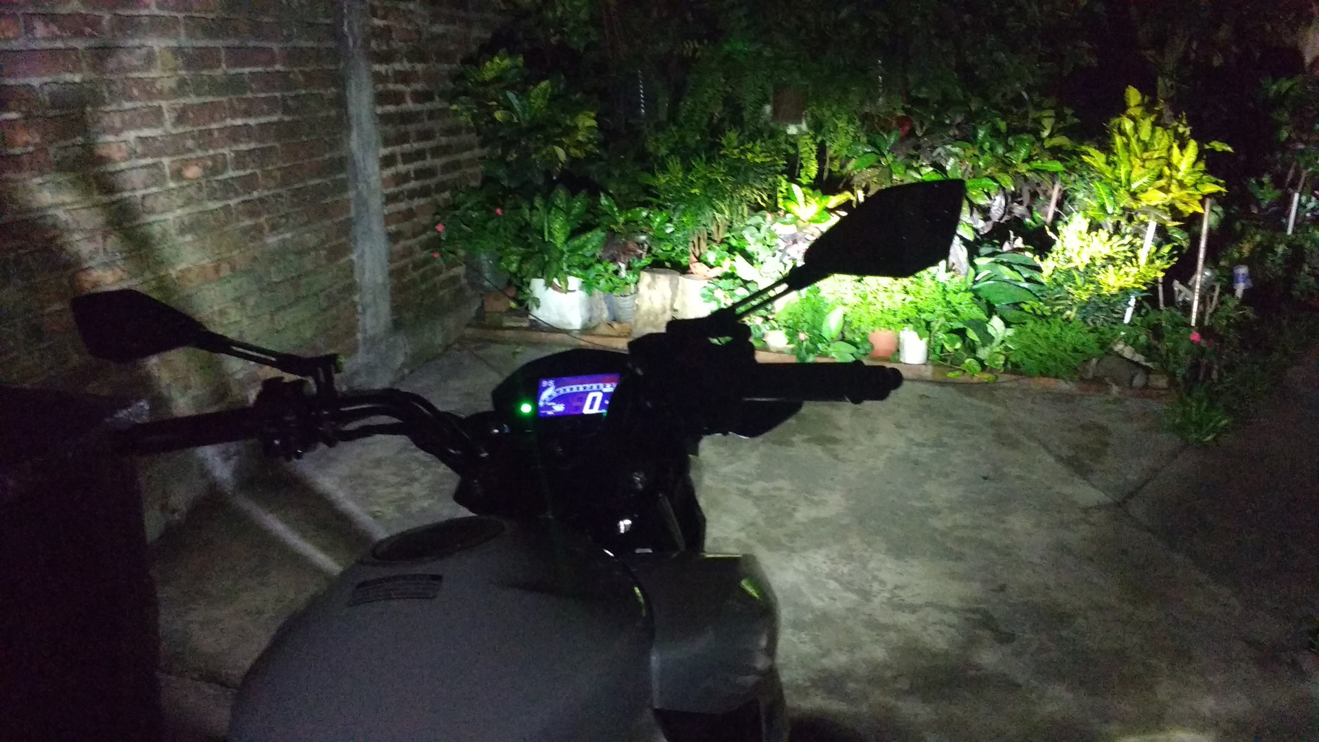

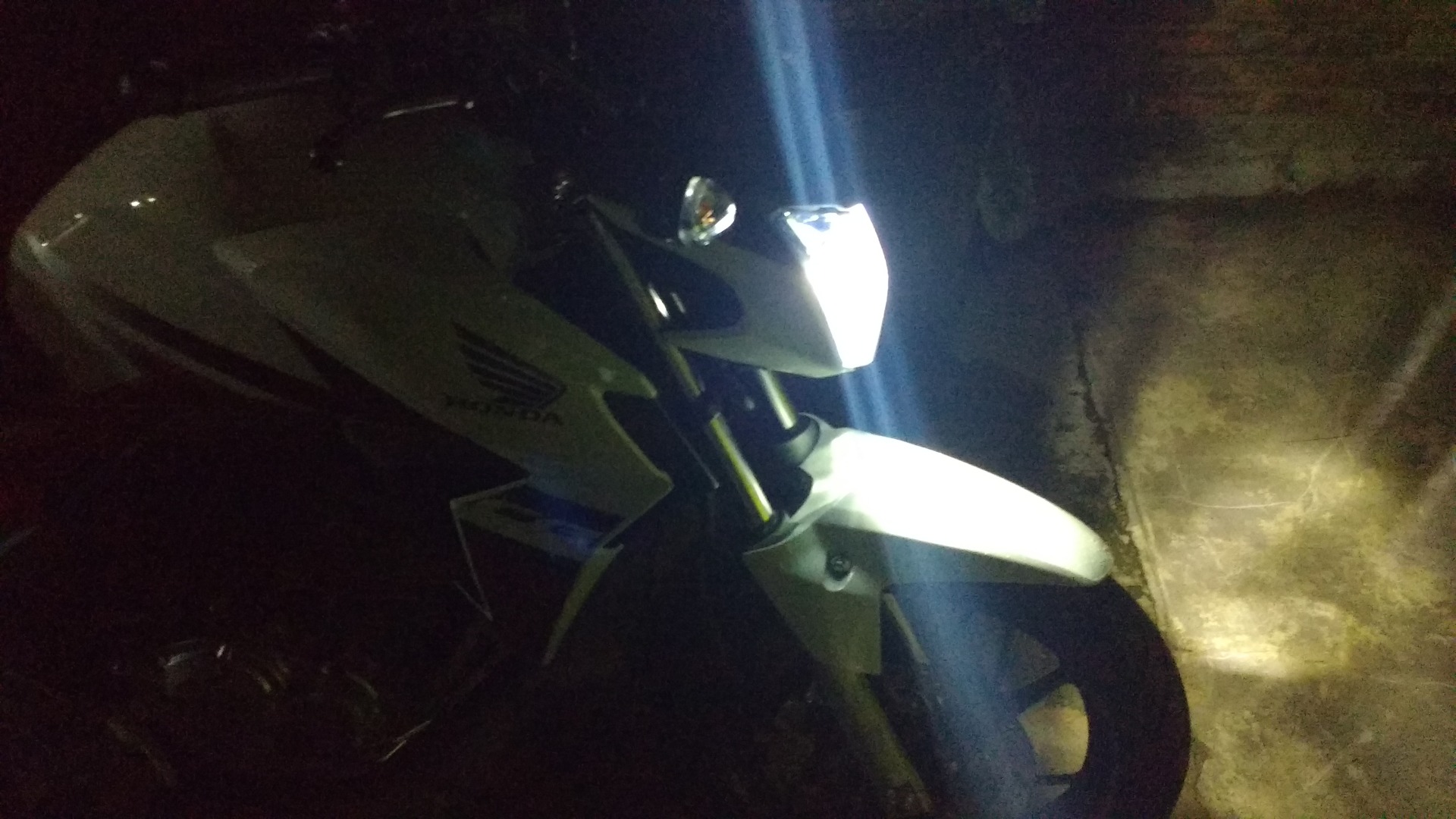

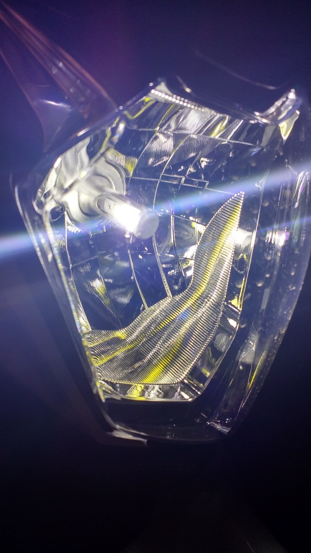

Acá les dejo un par de fotos del cree led que le coloqué. Las compre de mercadolibre y la verdad que anda súper bien, lo único que no me agradó mucho fue que no haya venido en una caja. Los espejitos también los compre y son de muy buena calidad.
Cree Led - Manubrio - Espejos Cree Led - Manubrio - Espejos
Que les parece?

Son un poco mas chicos y se ven bastante bien, parece que tienen antireflex (son azulados y se reducen los reflejos). No vibran, lo que no me gustó fue la tornillería de mala calidad y aparte los pernos que traía eran un poco mas largos. Compré otros pernos y los corté, también le puse arandelas de presión.

yo los tuve mas que nada porque se pueden poner mas verticales, ando mucho en el centro y los originales sobresalian mucho, te puedo asegurar que no se ve ni la cuarta parte de lo que se ve con los originales, si bien no vibran y quedan lindos, si no es por lo que conte antes, no los volveria a poner

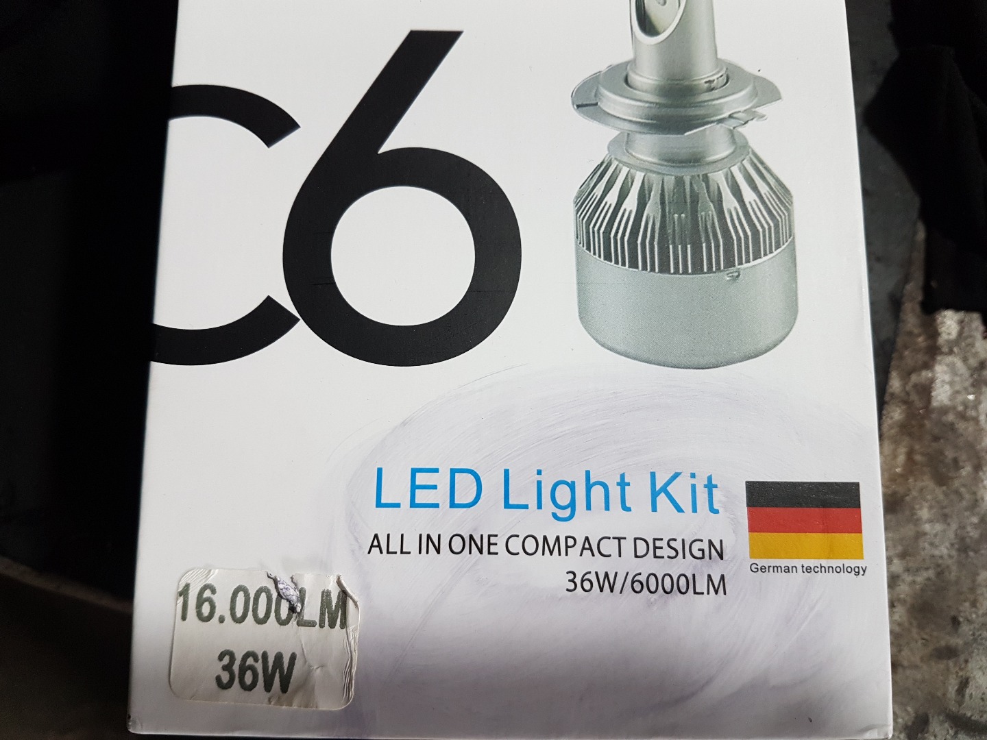

Buen dia Ariel, tuviste que modificar algo del portalampara de la moto? Porque me compre el mismo y la goma que cubre el portalampara no la pude poner porque con el disipador de la lampara no pasa y no lo quise modificar. Te dejo la foto de la que compre. Le ponen un sticker arriba de los lumenes originales que dice 6000 y le ponen 16000.
Si ya la pudiste usar comentame si notaste alguna diferencia. Algunos se quejaban del ruido del ventiladorcito que trae la lampara pero yo apenas lo escucho.
Saludos, Manuel

La goma que cubre la tuve que retirar si, y en cuanto al sonido del disipador es prácticamente imperceptible. El que compré es de 8000 lumens y alumbra una barbaridad. Ahora me falta comprar el caballete y la defensa. Ademas, necesito conseguir las cachas laterales blancas (las de atras) no me gusta el naranja. Si saben donde venden estaría bueno que pasen el dato. Saludos
