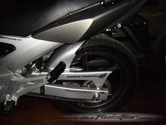

aca les dejo una foto de unos de los intergrantes del club que tiene en su twister y yo busco uno igual soy de zona sur del conurbano bonaerense si alguien sabe donde lo puedo conseguir eternamente agradecido desde ya muchas gracias !!!!! Rodrigocbx

Lo compras por mercado libre, te lo venden en crudo y vos tenes que adaptarlo y pintarlo. Ya se escribio sobre el corta spray en el foro, ahi te cuentan como tenes que hacer una vez que lo compras en el post.

Te paso un extracto de otra conversación, donde se toca el tema del cortaspray trasero y delantero:
Orkodelamuerte escribió:
Bruno Banana escribió:Hola, contame como hiciste con el corta spray tracero, por que yo lo vi en crudo y no me anime a comprarlo. ¿Tenes que adaptarlo, coinciden las agujeros, cuando lo pintaste le mandaste base o pintura directo?.
La gran duda, ¿Si le pones el corta spray, cuando te metes en el barro, no te frena la rueda tracera?.
[ Icono Imagen ]
La verdad es que en la fotito de FAS no te das mucha idea de como puede ser... cuando me llegó, parecía recién salido del molde... todo mal...
Viene sin ningún tipo de color ni nada, o sea, amarillito fibra... No hay que lijar casi nada por fuera porque se ve que el molde es bastante liso.. por dentro... mmm... no hace falta pq no se ve..
No trae agujeros... ninguno... y si comparás el cubrecadena original con el que trae el cortaspray, no son parecidos ni a gancho...
Tenés que presentarlo primero, e ir comiendo de a poco la altura del cubrecadena hasta que quede lindo, después le marcas los huecos y los taladrás..
Después lo pinté con aerosol negro mate, 2 manos. y lo colocás. del lado del escape, el cortaspray trae una orejita que en teoría apoya sobre el orquillón, pero queda suelto, asique le mandé unos agujeritos chicos y lo agarré con precintos para que no vibre. Despúes cuelgo unas fotos de como quedó.
Eficiencia: Para los charcos normales, funciona barbaro pq el agua no pegaen la zona que el cortaspray cubre... tampoco mancha la parte anterior del orquillón (que es muy incómodo de limpiar), pero el Domingo lo probé en barro zarpado y la rueda te lo tira por encima del corta spray, por lo que algo se ensució.
El link del tema entero es este:
Reforma guardabarros delantero
Ir a: Reforma guardabarros delantero
Orkodelamuerte
Nombre: Lucas -Orko-
Notapor teby tricolor » 21 Sep 2013, 01:44
yo lo tengo en la moto........ ES UNA PORQUERIAAAAA!!!!!!!!!!!!!!!
todo mal echo! doblado por donde lo mires! siempre toca! para que quede bien en altura tenes que colocar un suplemento en el amortiguador, sino toca siempre.... se mueve, toca en partes la rueda, es de muy mala calidad...
esteticamente le queda pinatada, pero funcionalmente va pa atras...

Notapor Orkodelamuerte » 21 Sep 2013, 11:35
Es verdad... el mio no toca en ningún lado pero tuve que modificarlo/recortarlo bastante.. Diría que aporta 70% facha / 30% funcionalidad..
