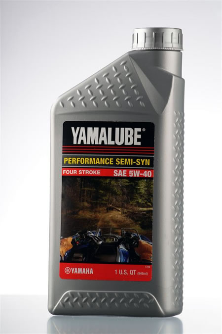

El Recomendado por el Fabricante: Yamalube 4 20W50:
http://pmstrk.mercadolibre.com.ar/jm/Pm ... ube%204%20
El 20W-50 es el grado recomendado por el fabricante para la YBR125.Aunque se lo puede encontrar en Mercadolibre en otras viscosidades y grados como 10W-50 o 15W-40.
Bueno,aca estamos ante el primer incordio de este mito mecanico.Este es el lubricante recomendado por el fabricante,en este caso,para nuestras YBRs 125.
Si se mira atentamente el envase,en la etiqueta dice grado,SL!!! :? :cry: Y en el manual de usuario,dice que debe usarse como minimo,uno de tipo SH o superior en caso de no usar Yamalube 4 20W-50.
Realmente es una contradiccion que el fabricante indique usar un lubricante que nos va a matar el embrague...

Otro tema importante,para los usuarios de YBR 250 con sus motos a inyeccion y con Sonda Lamba y catalizador,es que existe una version Semy Sintetica 5W-40
que lo que tiene de importante,es un bajo contenido de azufre,asegurado en laboratorio,para no obstruir los catalizadores,ni dejar residuos en los filtros:
http://pmstrk.mercadolibre.com.ar/jm/Pm ... Semy%20Syn
Respecto al tema de los aceites utiles para motos inyectadas y con catalizador,otro muy usado por los usuarios del Club,como alternativa al Yamalube 4T, es el Motul 5100 SAE 20W-50:
