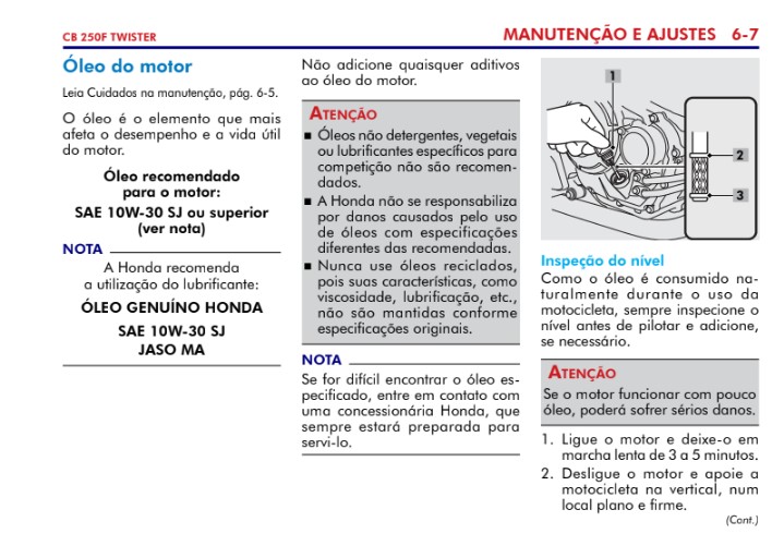

Notapor agustinrodriguez7 » 19 Dic 2019, 19:54
LEOCBX escribió:Hola Agustin. Cuando puedas pasate por presentaciones así te conocemos todos.
https://www.clubtwister.com.ar/foro/viewforum.php?f=30
Aclaremos el concepto de viscosidad:
La viscosidad de un liquido es la resistencia a fluir por un espacio determinado. Entonces cuanto mayor es su viscosidad más espeso es, más tarda en fluir y mayor es la energía que se necesita para moverlo.
La realidad es que no vas a tener problemas usando el HGO 10w30 de Honda ni ningún otro aceite conocido.
El 15w50 que le pusiste se va mucho de la especificación recomendada, pero jamás vas a tener un problema de lubricación por eso con estas temperaturas. Podríamos decir que en un caso extremo de usar ese aceite con temperaturas muy bajas en una moto con recomendación 10w30, llegarías a tener un desgaste prematuro de alguna/s piezas en muchos miles de kilómetros.
Lo IDEAL es siempre buscar el aceite con el menor grado de viscosidad en frió (0, 5, 10 w), y el grado en caliente variarlo en función de la temperatura ambiente y los kilómetros del motor.
Yo por ejemplo venia usando el HGO 10w30 hasta los 35 mil kilómetros y ahora que llegó el verano y la moto ya va llegando a los 50 mil, empece a usar Castrol actevo 10w40, ahora le voy a poner el de YPF semisintetico 10w40 que son los más baratos y andan perfectamente para este tipo de moto.
Si usaras la moto para correr o meterle muchos kilometros a más de 130 km/h o a fondo, por ejemplo, te recomendaría gastarte los mil mangos que vale un litro de sintético como el Katana 5w40, un 7100, Castrol Power 1 o similar y acortar los cambios de aceite a 4000 km.
Espero te sirva.
Saludos.
Que abuso, muchas gracias Leo querido. Una pregunta, es el actevo actibond? Encontre que viene un Motul 10w-40. Una pregunta, alguno puede subir una foto de la.pagina dónde dice lo del aceite? No tengo el manual ??

Notapor LEOCBX » 20 Dic 2019, 12:31
Te dejo la página del manual en Portugues que habla del aceite.
Acá Honda no puso la tablita de temperaturas pero es totalmente valida también.
Siempre respetar o superar la norma API y JASO (son normas que van evolucionando y sumando características manteniendo siempre las de sus predecesoras) y si se quiere variar la viscosidad, en frío la menor posible y en caliente en un punto de acuerdo a la temperatura y/o desgaste del motor.
