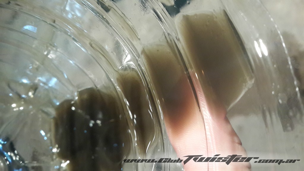

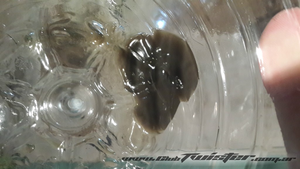

Buenas noches amigos Twisteros, hoy mi bb cumplio sus primeros 500km de fabrica y por tema preventivo ( me paso ya en otras motos) siempre les hago una cambio de aceite por que no confio mucho en las agencias amigas y ohhh casualidad me encuentro con un aceite que parecia aguaaa y con un color gris oscuro feoo como si fuera asado no se, la verdad no me extraña en lo mas minimo que usen aceites recuperados o usados la verdad me da que pensar, es una agencia oficial Honda... pero bueno ahora la escucho mas serena... claro.... de pasar a usar una viscosidad casi 0 a un aceite cambio bastante el sonido.
Lamentablemente a los 1000km tendre que ir por tema de la garantia por las dudas a hacerle el 1er service, por lo cual cuando vuelva del service obiamente volvere a cambiarle todo, no confio mas en la agencia les dejo 2 fotos para que vean . bueno gracias por su tiempo un saludo a todos, y buenas rutas!!!!!!

Notapor Bocha2013 » 20 May 2015, 23:19
Mira el tema es así. Muchas veces reciben las motos con un tipo de aceite que simplemente cumple la función de que los materiales no se echen a perder mientras la moto no se activa para rodar, es mas por eso muchos usuaríos constatan q al drenar que solo tienen un litro de carga. En realidad la consesionaria debería drenarlo y colocar lo que la región amerite. también deberían entregar la moto con el tanque lleno y gracia que te ponen tres gotas para llegar a la estación más cercana.

Notapor softec07 » 20 May 2015, 23:25
Y ahora que lo decis le faltaba casi medio litro..... ahora pregunto por que las entregan asi? Si yo no lo cambio o no lo controlo que pasa. Por ke la garantia es muyyy relativa depende de como te.la dibujen no creo ke se hagan cargo de las cosas

Notapor Bocha2013 » 20 May 2015, 23:45
Porque lamentablemente lo único que les importa es cobrarte los service oficiales, en los cuales ahí si te cambian elaceite pero nada más.
Mi consejo hace sólo el primero y salí a la ruta. Si no te paso nada ahí conseguite un buen mecánico de confianza y que te la siga el.

Notapor gringou » 21 May 2015, 02:31
Hola Juan Manuel, lo de la confianza es una cuestión subjetiva (es por el masomenómetro: me parece, no me parece, ...), si podés date unas vueltas cada tanto por la agencia y preguntales a los que salen con los services hechos, para ver que opinan, que experiencias tienen, y así te formás una idea con mayor base.
Hay negocios que trabajan bien y la ligan por otros que son unos chantas, aún así (y como al mejor cazador se le escapa la liebre) conviene controlar que trabajos hacen, y a la salida medir el nivel de aceite.
Sobre que veas oscuro al aceite: es garantía que está trabajando (está absorbiendo el carbono de la combustión), que de otra forma (aceite limpio) acortaría la vida del motor.
Notapor julio_jj » 21 May 2015, 11:08
Hola Juan Manuel: Creo que tampoco es bueno ser tan alarmista y estar tan a la defensiva con los concesionarios, es más si ves que no te atienden bien podés quejarte en Honda o directamente cambiar de concesionario sin ningún problema, el aceite que viene con la moto es un aceite sin aditivos, es más un aceite mineral normal de viscosidad 20-30 ni siquiera multigrado, esos aceites son con los que se entregan las motos para que a los 1000 km que le toca el primer service el motor esté asentado como para a partir de ahi se use aceite mineral multigrado 10w30 que es el que recomienda honda y cambiarlo cada 3000 ó 4000 km segun corresponda, a partir de los 10.000 km recién le podes poner aceites semi sintéticos o sintéticos si asi lo deseas o seguir con el mineral, pero el cambiarle el aceite a los 500 km te va a producir que el asentamiento del motor sea más largo y por ende vas a tener que estirar el ablande por más km que los razonables.
Por preguntar? le estás haciendo el ablande como recomienda Honda?

Notapor POL » 21 May 2015, 14:09
En este país tenemos garkas de exportación :mal :mal
Y como pienso así, le hice el primer service de los 1000 kms a mi fumigadora Ax, porque si eso le hacen a una TW, no me quiero imaginar a esta motito que se nota menos...
La cuestión es que cuando le di al tornillo de drenaje pensé que iba a ser la caja de Pandora pero para mi sorpresa era un aceite bastante bueno..
Por lo que rectifico mi pensamiento. Sobran garkas, pero alguno decente todavía queda :alivio

Notapor softec07 » 21 May 2015, 21:54
julio_jj escribió:Hola Juan Manuel: Creo que tampoco es bueno ser tan alarmista y estar tan a la defensiva con los concesionarios, es más si ves que no te atienden bien podés quejarte en Honda o directamente cambiar de concesionario sin ningún problema, el aceite que viene con la moto es un aceite sin aditivos, es más un aceite mineral normal de viscosidad 20-30 ni siquiera multigrado, esos aceites son con los que se entregan las motos para que a los 1000 km que le toca el primer service el motor esté asentado como para a partir de ahi se use aceite mineral multigrado 10w30 que es el que recomienda honda y cambiarlo cada 3000 ó 4000 km segun corresponda, a partir de los 10.000 km recién le podes poner aceites semi sintéticos o sintéticos si asi lo deseas o seguir con el mineral, pero el cambiarle el aceite a los 500 km te va a producir que el asentamiento del motor sea más largo y por ende vas a tener que estirar el ablande por más km que los razonables.
Saludos.
si el ablande lo cumplo como se debe. Igual no iba a dejar ese aceite un ablande se entiende se hace con un buen aceite no con agua
