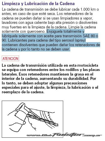

Se que ya hay millones de estos post, pero esto no es preguntando cual es mejor que cual, ni cual recomiendan ni nada.
Como lei en muchos post que recomiendan el ipone, motul, castrol, ect.
Paso a contarles que leyendo el manual encontre esto y queria compartirlo.
Lubricacion de cadena   Registrate para verla sin restricciones.
Desde ya un abrazo, Nicolás

Tal cuál :chifla . Eso es exactamente lo que hago cada 1000km o cuando ando en algún camino polvoriento.Limpio con un paño seco y luego lubrico con el aceite SAE 80 a cada uno de los eslabones, hago dar varias vueltas a la rueda con la mano y finalmente le paso otro trapo seco para sacar el exedente. La verdad que nunca entendí todo lo que dicen de los diferentes lubricantes, en el manual está bien claro el procedimiento. Saludos! :bien

Es lo mejor, aceite sae 80 sobre los rodillos de la cadena, es lo que hago.

Como es una cadena que tiene O rings,siempre use el castrol para cadenas con O rings,es muy bueno y caro,mas q es importado,pero a mi me dio excelente resultado,la twister anterior la vendí con 22.000km y tenia recorrido todavía para ajustar la cadena,lo recomiendo,saludos!

Coincido con el compañero, compre el ipone y queda 10 puntos, algo que me llama la atención que no las laven antes! depende del camino que transiten ó de las lluvias que los agarren (3000km en mi caso), pero la tienen que lavar con kerosene, armarse de paciencia con un pencel de taller y de a poquito la van lavando, lleva un rato y después, cuando la giras y ya no suena a "arena" en los eslaboles le pegas una enjuagadita con agua, la secas con un trapito más o menos sino dejas que se escurra sola y le hechas el lubricante para la cadena, y parece que recién cambiaste la cadena.
