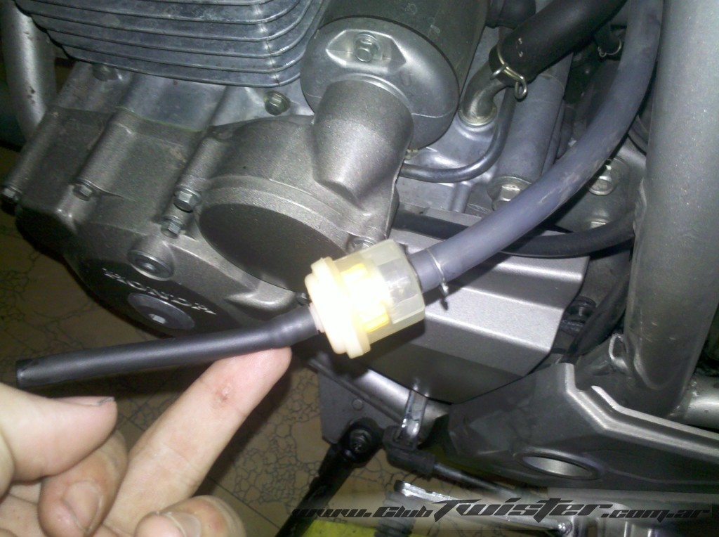

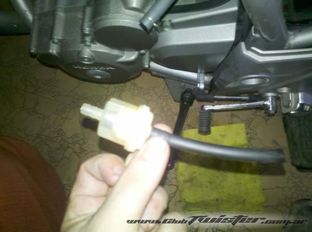

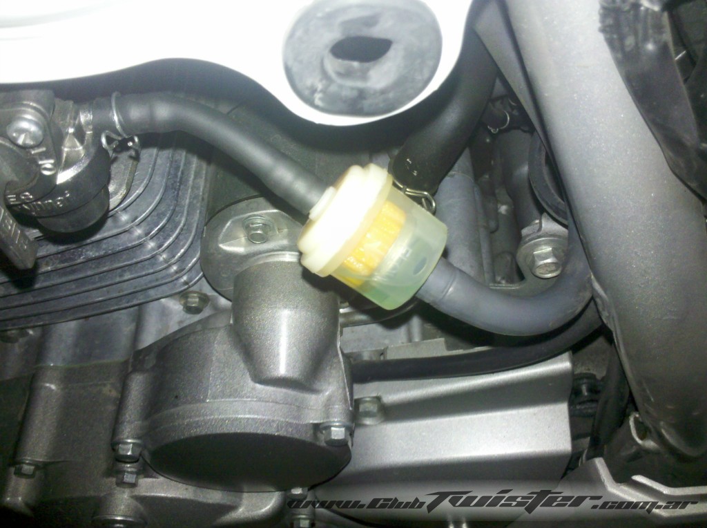

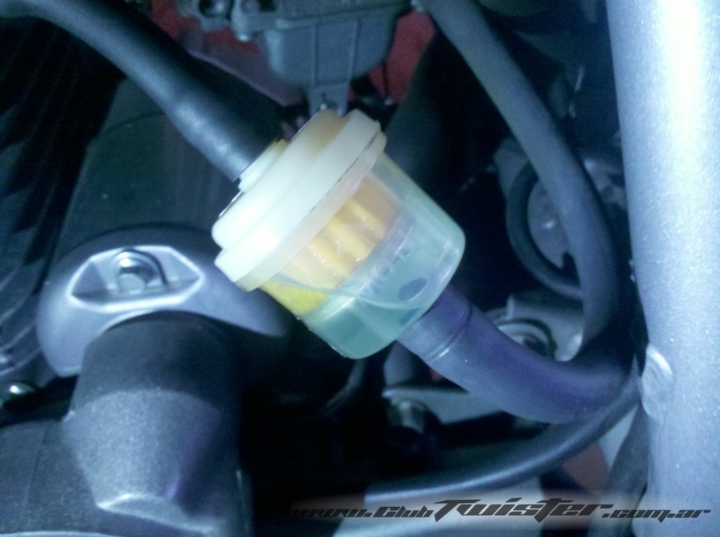

mira te explico como lo hize yo.. fui a una casa de repuestos y le pedi 6cm de manguera de combustible, depues le pedi un filtro de combustible de cualquier moto.. comprale uno de marca porque yo le compre uno medio punga porque primero queria saber como me salia este "experimento" jajajajaja, en el filtro hay una flecha que te indica como tiene que ir puesto en este caso la flecha tiene que ir apuntando la rueda trasera.
Serra el paso de combustible del grifo y saca la manguera del mismo.
cuando tengas la manguera en la mano coloca el filtro y depues pone la manguera que comprastes al filtro y al grifo y ya ta! jajajaja, es muy pero muy facil!
sabes como sacar los otros 2?
