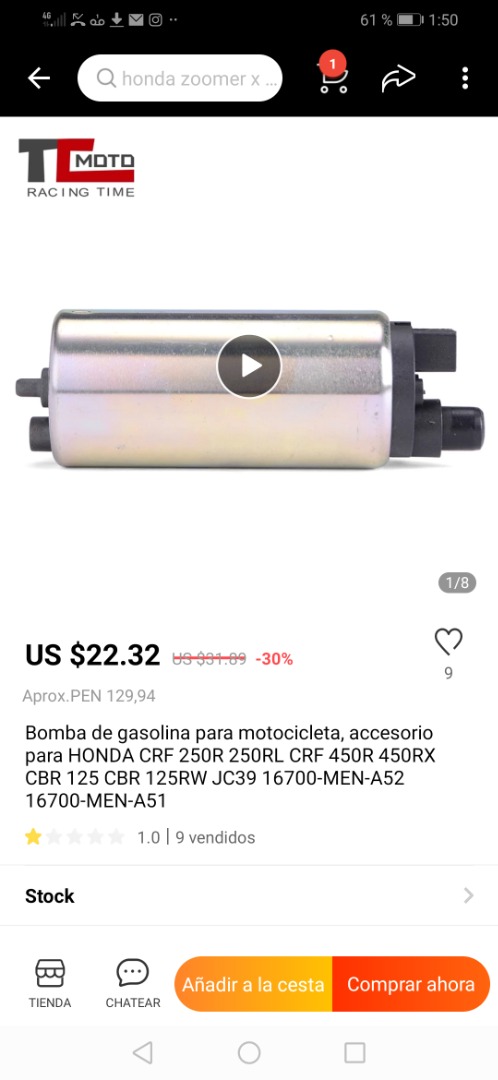

Pen 90,95 30%de descuento | bomba de gasolina para motocicleta, accesorio para honda crf 250r 250rl crf 450r 450rx cbr 125 cbr 125rw jc39 16700-men-a52 16700-men-a51
https://a.aliexpress.com/_mlk5exu

Notapor Mloz31 » 13 Oct 2021, 15:54
Bomba de gasolina Twister 2020
Mloz31
Nombre: Manuel Lozada Pozo
Ubicación: Arequipa /Perú
Notapor Mloz31 » 13 Oct 2021, 15:56
Ali expresa no permite compartir el link del pedido con el código. Esa es la bomba pedida. Sugiero esperar hasta instalarla y verificar que funcione perfectamente. Yo lo haré saber y de ese modo puedan comprar con seguridad. Saludos!!

Llegaron las dos bombas. Hay que adaptar. La Bomba china es más larga en 2 mm. Por eso es necesario limar el extremo inferior,a ras del cuerpo, cortar el tope inferior de la caja plástica, utilizar el filtro original. Finalmente el resultado es bueno. Sostiene ralenti perfectamente y tiene potencia, más que antes, me parece
