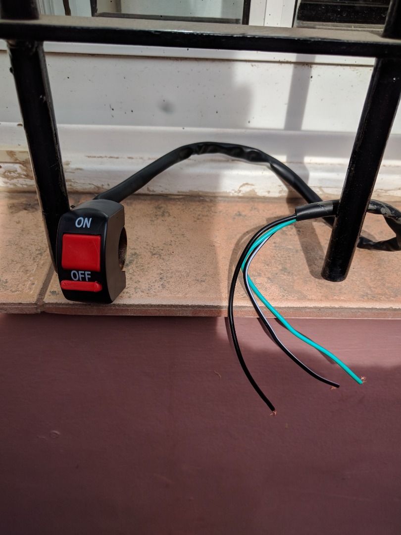

Buen día gente, tengo dudas de conexión, me llegó la tecla para instalar la baliza,la tecla trae cable verde y blanco negro y me sobra el negro, el de los giros de la moto son celeste y naranja, cómo sería la conexión, les adjunto fotos y espero su ayuda. Duda conexión balizas Duda conexión balizas

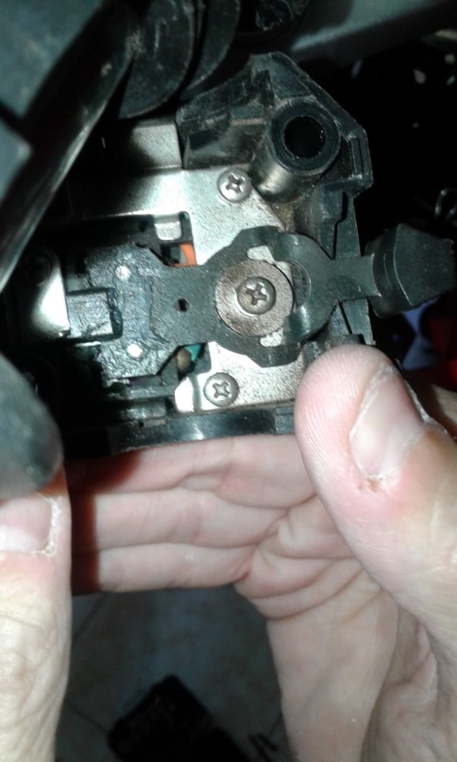

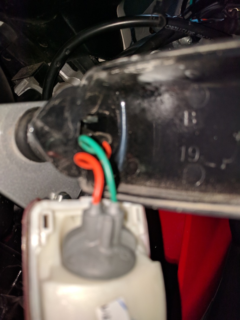

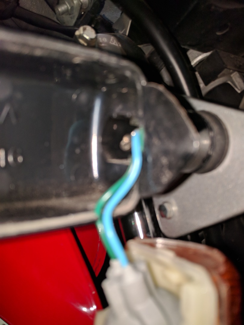

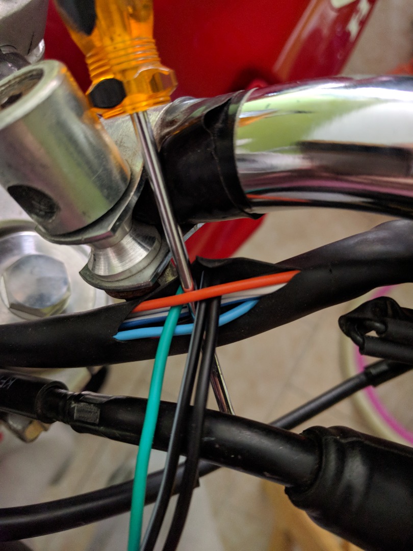

Gracias leo, desarme los giros y ahí están los colores, giro izquierdo naranja- verde, giro derecho, celeste verde,la tecla que compre tiene en ON 2 cables ( pienso que éstos 2 cables van al celeste y naranja) y uno Negro con la llave OFF ( iría al verde, ahí está mí duda por si es un retorno) y hago macanas. Duda conexión balizas Duda conexión balizas Duda conexión balizas

Hola amigo Buenas tardes Primero tienes que cerciorarte de que en el switch interruptor uno de los cables se ponga en contacto con los otros dos de ser así el que se ponga en contacto con los otros dos debe ir conectado al cable gris que van los mandos el otro cable al azul y el otro al naranja
