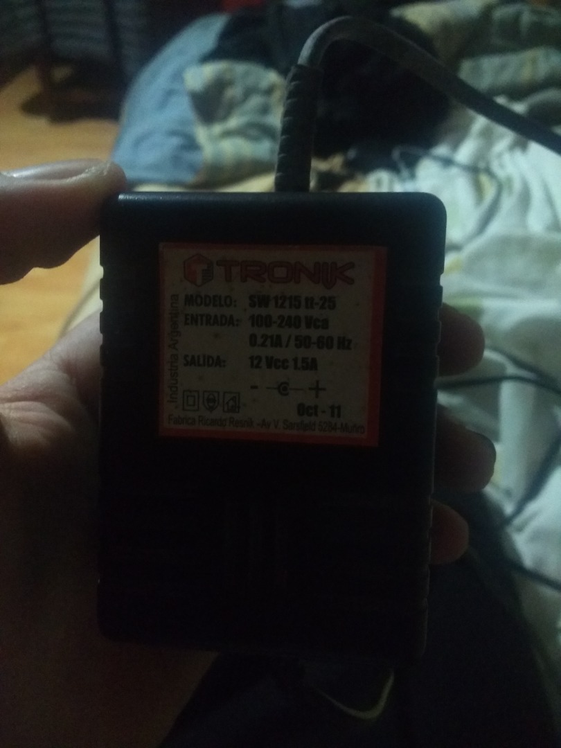

Notapor juancg » 08 Abr 2020, 20:21
Intente empujarla en mí casa y estuve cerca pero no logré encenderla.
Y con la opción de cargar la batería estoy viendo. Ahora adjunto una foto y si pueden me dicen si sirve o no.
Lo único q me faltaría saber en caso de que sirva, es cual es el positivo y cuál el negativo Problema batería Honda CB Twister 250

Notapor juancg » 08 Abr 2020, 21:07
catta escribió:El borne positivo lo podes identificar por su color rojo o signo + .
Sino te cuesta arrancarla solo pedí ayuda a un familiar para que te de un empujón haciendo como te indiqué antes .
Claro, tenía esa idea, que mañana me ayuden a empujarla y ver si podía.
El tema que no tiene ningún indicador, por eso se me hace q el cable blanco y negro seria el positivo.
De todas maneras, haciendo esto recuperó la batería? O me va a convenir comprar otra? Aclaro que es la primera vez que me pasa esto, y es debido a que no la enciendo hace 3 semanas.

Notapor Bumy » 08 Abr 2020, 21:55
juancg escribió:Intente empujarla en mí casa y estuve cerca pero no logré encenderla.
Lo único q me faltaría saber en caso de que sirva, es cual es el positivo y cuál el negativo https://www.clubtwister.com.ar/foro/uploader/viewimage.php?image=11673/1586388009/img_20200408_202047637.jpg
claro amigo ese te sirve el positivo es el centro del plug . si puedes mostrar la punta del cable te indico mejor.

Notapor Bumy » 08 Abr 2020, 22:04
claro amigo ese te sirve el positivo es el centro del plug . si podes mostrar la punta del cable te indico mejor.
