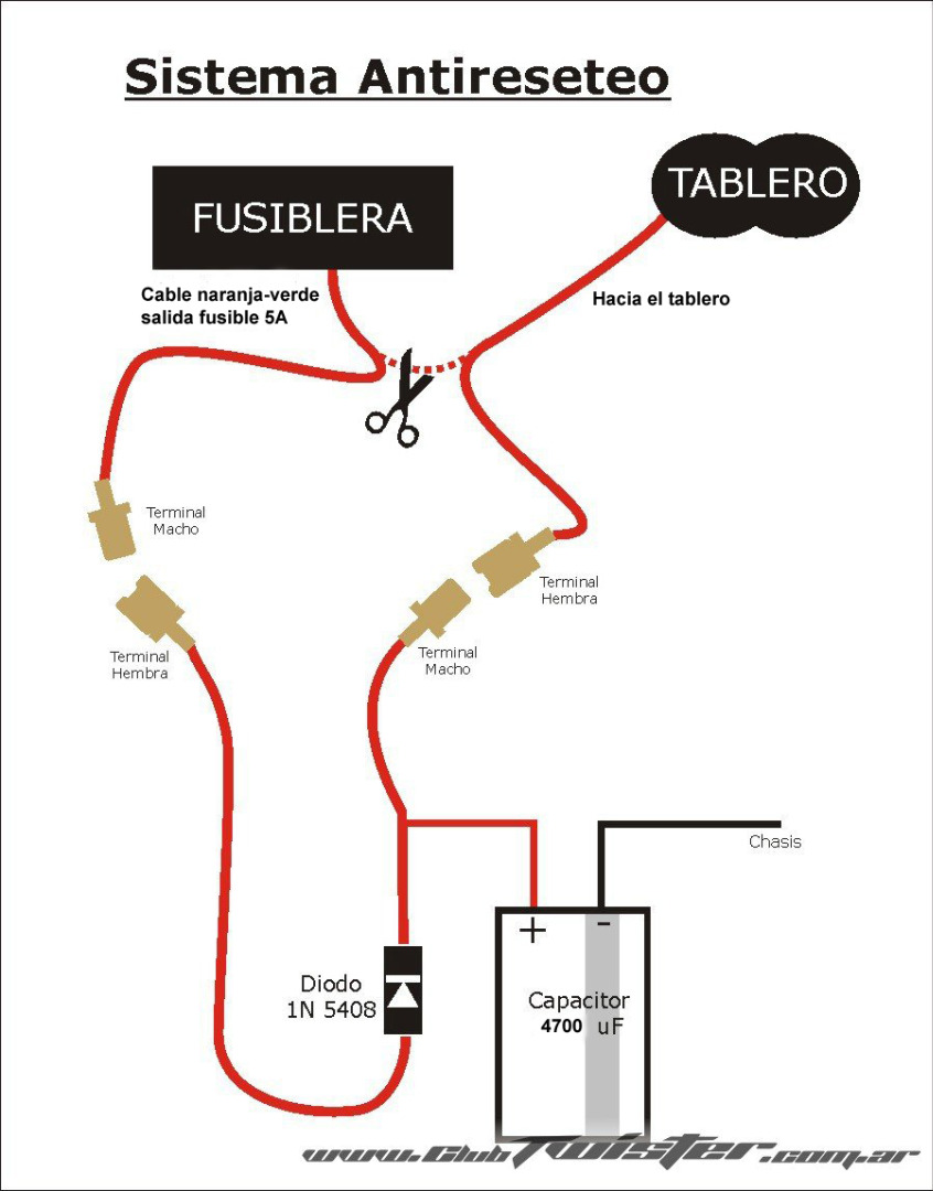

Notapor jamf » 18 Ago 2018, 23:24
Hola. A mi tablero se le resetea la hora y el kilometraje parcial en cada viaje. Tengo entendido que es una batería o pila que hay que cambiarle. Saqué el tablero, lo abrí y no encontré ninguna pila. ¿Alguna ayuda, por favor? Muchas Gracias.
jamf
•• Motos de jamf ••
Nombre: Jorge Montecinos
Ubicación: Santiago de Chile
Notapor ruddy_rar » 19 Ago 2018, 12:28
jamf escribió:Hola. A mi tablero se le resetea la hora y el kilometraje parcial en cada viaje. Tengo entendido que es una batería o pila que hay que cambiarle. Saqué el tablero, lo abrí y no encontré ninguna pila. ¿Alguna ayuda, por favor? Muchas Gracias.
El tablero no tiene ninguna pila o batería. Lo que se hace es agregar un circuito que se compone por un diodo y un capacitor, este último actúa como una batería temporal, a los efectos de estabilizar la tensión para que no se produzca el reseteo.

Notapor Diexgo » 19 Ago 2018, 20:10
Generalmente los tableros se resetean cuando la bateria (la de la moto) ya esta en sus ultimos suspiros, y no retiene carga. Si queres podes hacer la prueba de cargarla con con cargador / mantenedor de baterias para descartar que no seda un problema del circuito de carga de la moto. Lo mas probable es que la bateria ya este pidiendo un cambio.
Diexgo
2009 Yamaha Fazer 600 S2
•• Motos de Diexgo ••
Nombre: Diego
Ubicación: Buenos Aires - Argentina
Notapor NonnoTW » 20 Ago 2018, 12:47
Efectivamente, el tablero se resetea al darle arranque, cuando la batería de la moto está muriendo. Cargarla puede solucionar el problema por poco tiempo. Es hora de empezar a averiguar precios ..... :guiño
