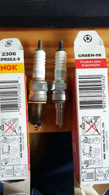

Hola a todos, yo de vuelta, con una consulta: mi moto tiene 16500km y siempre con la bujía original no la cambie porque nunca tuve problemas. Pero dado el kilometraje y dado que voy a cambiar la batería, quiero cambiarle la bujía. La cuestión es que fui a comprar y solo conseguí la NGK CPR8EA-9, pero cuando llego a mi casa veo en el manual que la original es NGK CR8EH-9S....chan!!!! Pregunta metí la pata o sirve igual? desde ya gracias a todos y saludos desde el chaco.

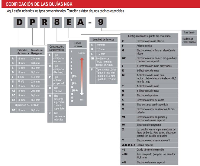

Habría que ver si cambia la medida con respecto al item P (Tipo aislador proyectado) y EH vs EA.
Sacalas y comparalas, subi fotos de las 2. SI las medidas de rosca y punta de encendido se mantienen similares la podrías usar. Y si te la vendieron como para Twister pero no respeta alguna de estas 2 te la tienen que cambiar o reintegrarte el dinero.

Bueno vengo de re cagarlo a pedo y bardo al respuestero...me habia vendido la bujia de la CG, FAN, BIZ o XLR 125 pero no la que va en la twister....[img] Cambio de Bujia: Consulta
la titan; que es la de la izquierda; la que lleva la twister es la de la derecha, las puse juntas para que se vea la diferencia en la rosca (diseño honda el de la derecha); otra diferencia es en la manga aisladora es distinta en la foto no se ve
