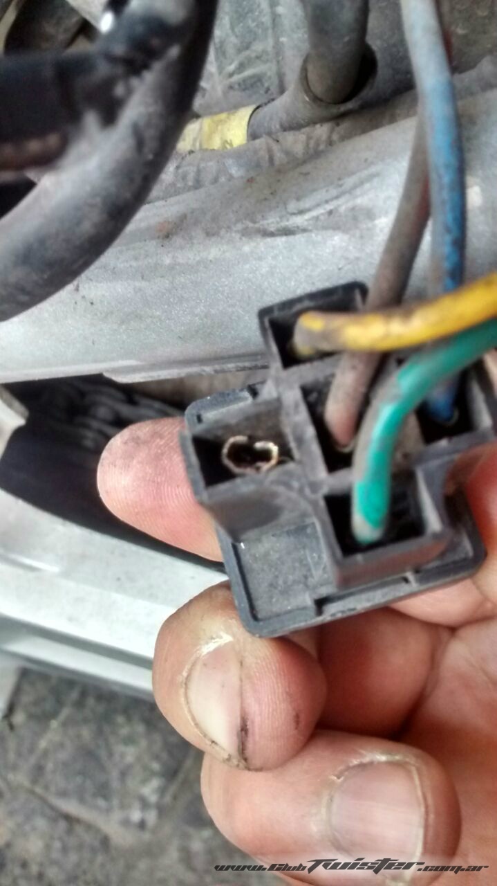

Buenas gente, generalmente leo y aprendo de aqui pero nunca tuve la necesidad de una consulta tecnica, eso habla bien del bichito :bien , hasta ahora.....
Resulta que ayer venia lo mas bien, pare la moto y cuando le doy arranque no hace nada, solo escucho el ruido taccc taccc como de un relay pero no tira como para arrancas, es como que algo murio, la bateria tiene unos meses
Por donde puedo empezar a mirar, se que voy a terminar en un mec,pero como para saber que puede ser..

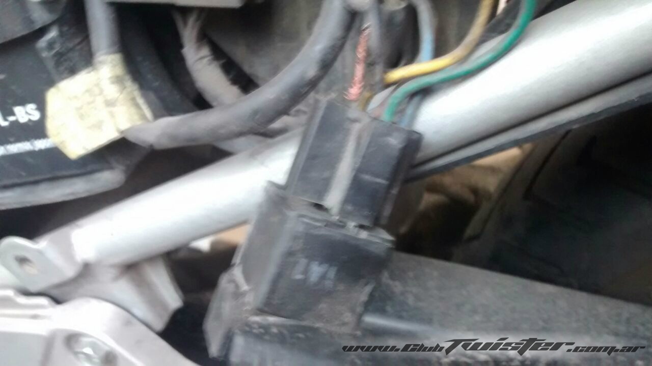

Listo solucionado, todo por vago!! jejejej
Estaba un cable suelto por un falso contacto encima se empezó a quemar, ahi lo empalme y debo cambiar el terminal, el tema es que no se como sacar el terminal de la ficha que se ve en la 2da foto..,por el momento agrande el terminal meti el cable y lo ajuste como pude, cinta y quedara asi hasta que lo pueda sacar ycambiar.

Notapor MARIANOCA » 13 Oct 2016, 11:56
Fijate que tiene un pequeño fleje el terminal....Con un destornillador pequeño tipo de relojero o con una Victorinox lo empujas y sale facil...es como si fuera la traba de un precinto...el mismo sistema...Cambialo...suelen arruinarse pasadas las doce de la noche y en barrios complicados....nunca de dia,..menos frente a un Kiosco que vendan latas de quilmes bien heladas.. :-P

Notapor tunitas » 13 Oct 2016, 11:59
MARIANOCA escribió:Fijate que tiene un pequeño fleje el terminal....Con un destornillador pequeño tipo de relojero o con una Victorinox lo empujas y sale facil...es como si fuera la traba de un precinto...el mismo sistema...Cambialo...suelen arruinarse pasadas las doce de la noche y en barrios complicados....nunca de dia,..menos frente a un Kiosco que vendan latas de quilmes bien heladas.. :-P
:risa :risa :risa :risa :risa :risa :risa tenes razion voy a probar gracias por las data!!!
