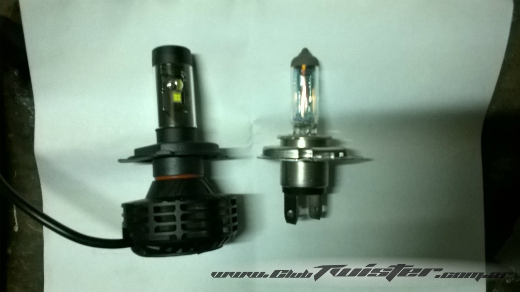

Notapor nfig1991 » 02 Sep 2015, 17:43
Increible como alumbra, muy bueno, calientan mucho esas lamparas? En que precio andan?

Notapor baierma+ » 02 Sep 2015, 18:08

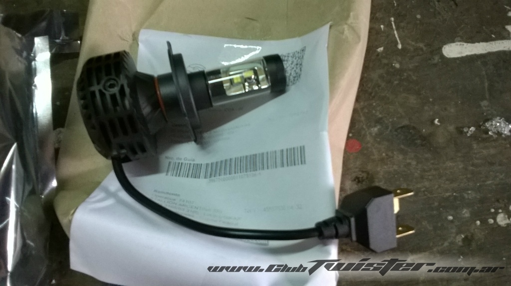

Donde la conseguiste,de cuantos wats es,costos,disculpas por tanta pregunta.

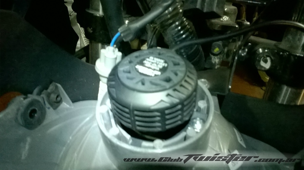

Notapor Kapiska » 02 Sep 2015, 18:08

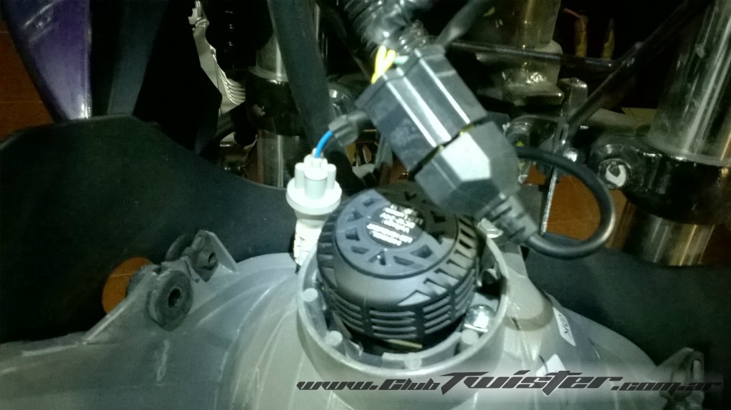

pero que bien que alumbra!

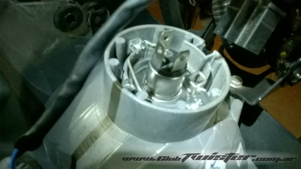

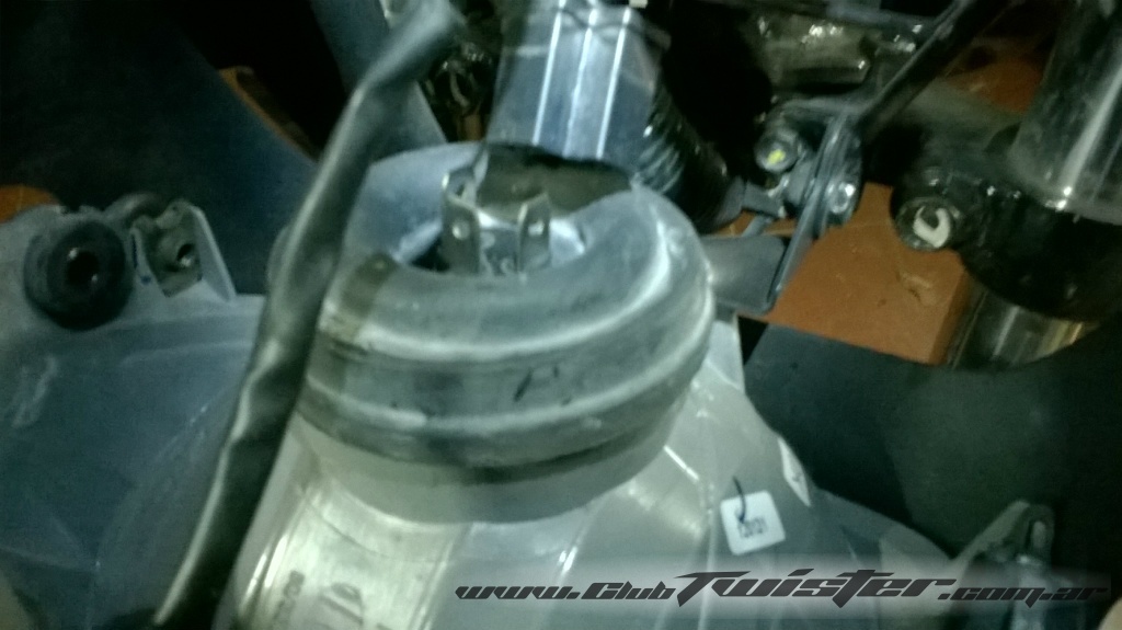

Es tan facil como se ve en las imagenes? desconectas la halógena y conectas el LED? no lleva ningun balastro como el Xenon? si es asi me guuuuusta, tengo cero electricidad :distraido
El culote extra que trae el LED no jode cuando volves armar todo?

Notapor RockStar » 02 Sep 2015, 22:00
Les respondo:
a) Calienta mucho menos que la halógena.
b) La compré en mercadolibre, el link es el siguiente:
http://articulo.mercadolibre.com.ar/MLA ... enon-_JM#D[S:HOME,L:CONVCATEG-CORE-ITM,V:1]
Consume 18/24 watts en baja y alta respectivamente contra los 55/60 de la halógena.
Me costó $999,00
c) Es tan simple como se ve en las fotos. Sacas una, colocás la nueva y listo!
Y lo mas importante: hoy la probé de noche e ilumina EX-CE-LEN-TE, diría que casi tanto como el bi-xenón, con la diferencia que distribuye muy bien el haz de luz en baja y alta, con lo que no molestás a los que vienen de frente cuando tenés la baja, cosa que el bi-xenón sí hace.
Muy buena la luz! La recomiendo.
Saludos y gracias por los comentarios!

Notapor DamianR » 03 Sep 2015, 14:25
Entrara en el farol de la TW :confundido :pregunta
