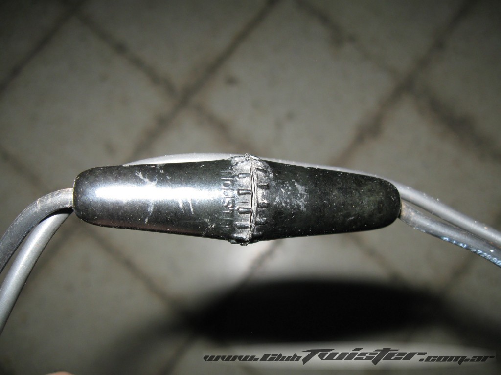

P.D.: aprovecho y hago otra pregunta: tengo el fusible aereo de la foto, ¿Sirve o es medio choto? :nervioso Lo digo porque me estaba haciendo mal contacto, y al revisarlo vi que estaba todo con oxido adentro, por entrada de agua (y eso que no está expuesto, está ubicado bien debajo del tanque). ¿Hay algun otro que sea mejor, o son todos lo mismo? :confundido

Notapor RIORIO » 07 Ago 2013, 22:44
Por lo que valen, ni dudes en cambiarlo. El que coloqué es de paleta (creo que ese es el nombre), si no pedilo en cualquier casa de automóviles, que son los que se usan en los autos, vienen de tipo aéreo.
