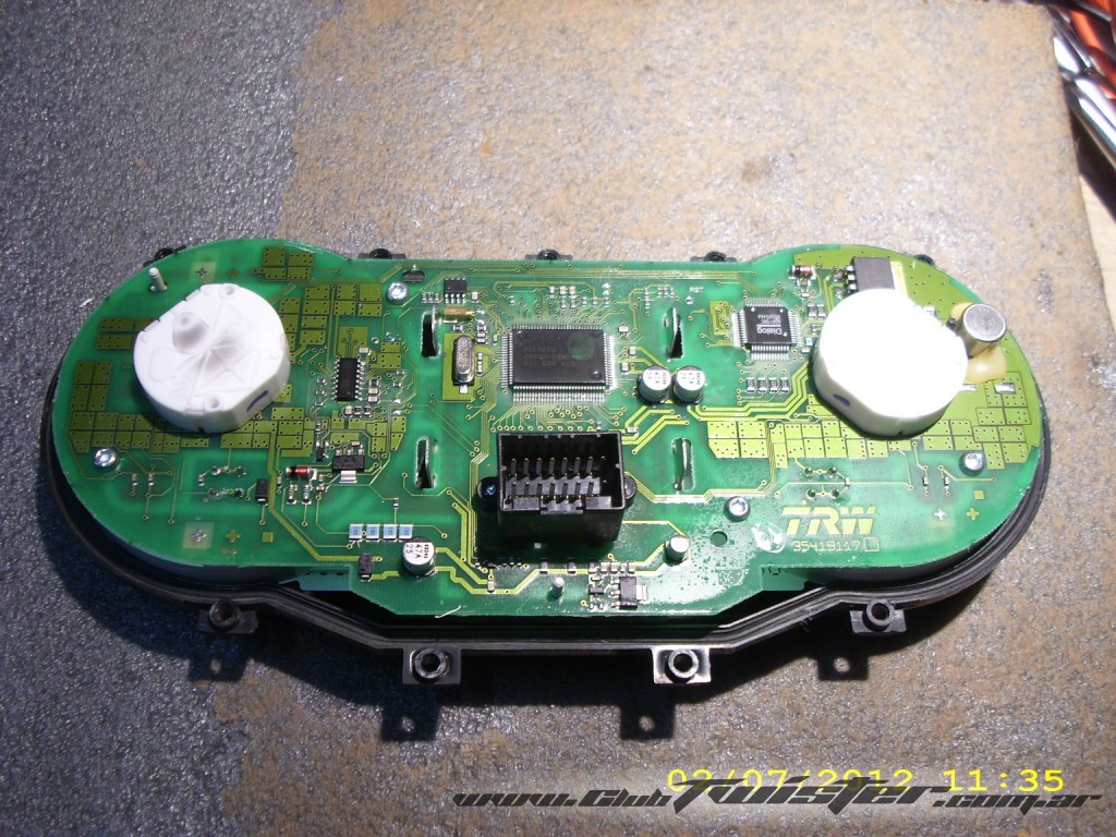

esta foto la saque antes de ayer....o sea te enfrentas a ese conector del medio...y todo lo que le sigue atras es mas que sencible..o sea...hacer las cosas bien para que no salte nada por el aire..no es mala onda...espero me entiendas...no es simple el trabajo...un abrazo locura!!!
