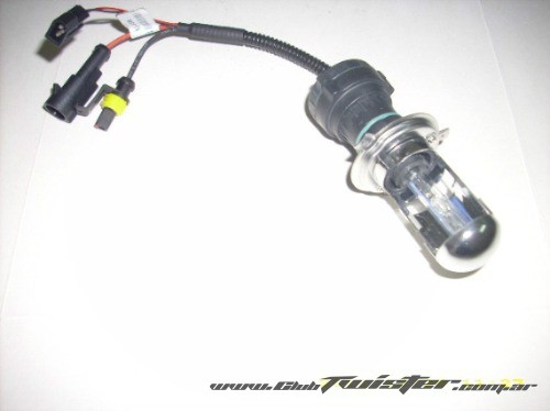

Mi experiencia:
Lámpara bixenon 8000k
Luz para el tw   Registrate para verla sin restricciones.
No soy un experto en la materia, pero es lo mejor que he conocido hasta ahora.

Notapor gauchomaula » 06 Mar 2012, 14:18
termino de instalar el bixenon y me surge un problema , no prende el relay recibe corriente pero la lampara no no enciende saco el contacto un par de veces seguidas y si enciende cuando le doy arranque se apaga y queda apagado ,repase el cablerio y esta todo en orden ??? que puede ser alguno que me de una mano en este tema ? gracias!

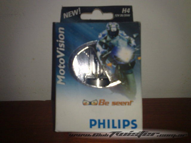

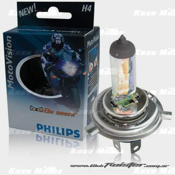

Notapor carliños22 » 27 Mar 2012, 11:15
8000 k es muy potente para el reflector. Tiene que ser h4 de 6000 k.... Al instalarlo dejar el xenon encendido afuera por unos 5 min. Para que queme los gases afuera o te opaca el reflector...
Yo siempre use el motovision de philips. Es mejor que el original y menos quilombo.
Luz para el tw   Registrate para verla sin restricciones. Luz para el tw   Registrate para verla sin restricciones.
