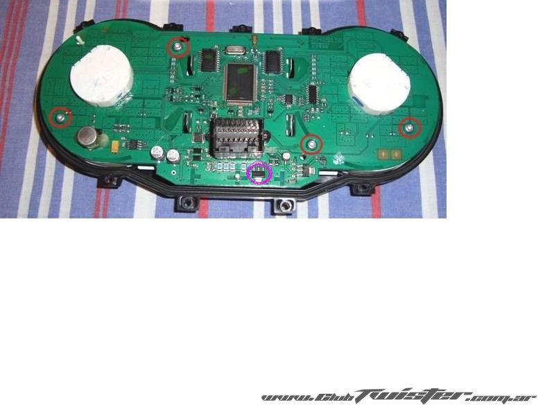

Genteee necesito ayudaaa!! Alguien tiene desarmado el tablero de la twister? Necesito que me pasen el codigo de uno de los integrados que se me quemo a mi y se evaporo el maldito codigoo! y necesito para cambiarle!! ;) Muchas gracias desde ya, a la siesta Subo una foto mostrando cual es integrado que necesito el codigo!! Graciasss..

Notapor Gaston-FSA » 01 Nov 2011, 16:12
Bueno aca esta la imagen la robe de un Post del club, le hize un CIrculo Rosado al integrado que necesito el codigo Muchas Gracias

Notapor twnano » 01 Nov 2011, 23:33
gaston el transistor es un npn bcp56..http://sm0vpo.com/_pdf/BC/BCP56.pdf.. ahi t dejo el link que contiene un pdf del transistor

Notapor Gaston-FSA » 02 Nov 2011, 08:13
No te puedo creer, Muchisimas gracias Amigos! lastimosamente hoy es feriado.. y no podre ir a comprar el P.. Transistor pero mañana mismo ya lo compro y me pongo a soldar me da mucha Amargura y pena ver a mi motito sin tablero :( Muchas Gracias enserio!
