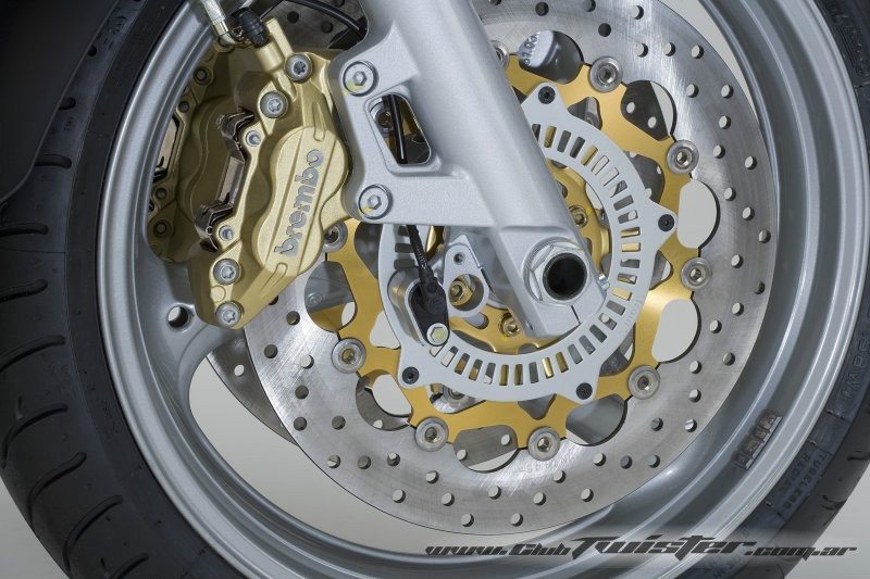

Lo que dicen de las motos chinas de baja cilindrada con "ABS" imagino se refieren a esto:
http://www.aliexpress.com/item/Anti-loc ... 49758.html
Aca en mexico tambien hay motos chinas con esos sistemas que no son mas que valvulas mecanicas de alivio que a cierta presion liberan parte o toda la fuerza del fluido hidraulico en la pinza del caliper
Realmente no integra ningun sistema electromecanico "inteligente" para controlar la frenada con software.
El ABS "antilock braking system" sistema de frenado antibloqueo consiste basicamente en una(s) electrovalvula(s) controlada(s) por una computadora que efectivamente modulan la presion hidraulca en el caliper para que no se patine la rueda, la computadora "sabe" cuando se va a patinar la rueda mediante un sensor electronico de tipo "efecto hall" que es el chisme que se ve en la foto del freno brembo entre el caliper y la parte inferior de la barra de suspensiòn, la rejilla que se ve es para exitar el sensor
