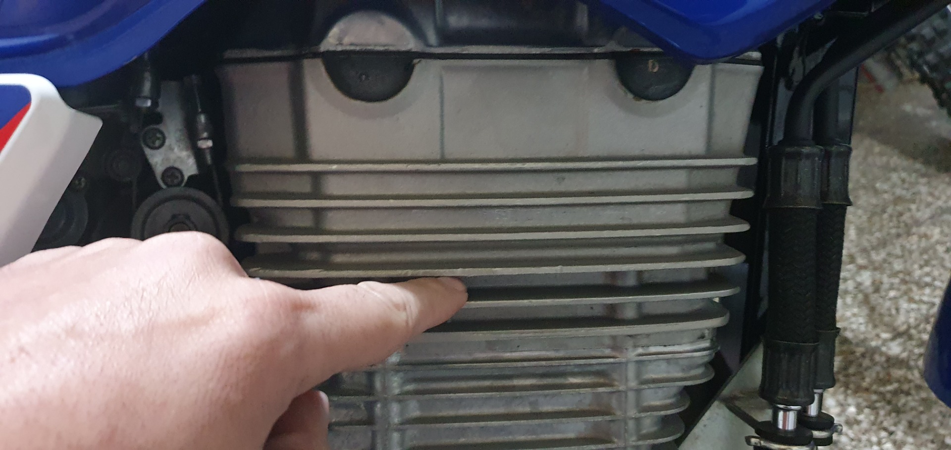

Me transpira aceite por un poro en la tapa de cilindro del lado de la cadena de distribución alguna solución?

Hola! la moto es nueva? esta en garantía? subí una foto así podemos verlo..

Hola es 2014 tiene 5700km Perdida de aceite por un poro en la tapa de cilindro

Donde pierde aceite?
Notapor Rixocbx » 17 May 2021, 15:56
Hola por un poro en la tapa de cilindro no por las juntas

La única que se me ocurre para hacerlo bien es: sacar la tapa y enviar a soldar con aluminio, hay talleres que hacen ese trabajo. Pero le tenes que llevar la pieza sola.

Hola sisi es lo que voy hacer más adelante no queda otra

Miro la imagen y no veo la perdida de aceite. Si el poro es chico no da desarmar toda, trataría de taparlo con formajuntas Siloc 8600.

Hola si el poro es como la punta de una aguja de chiquito yo quería probar con poximetal

El siloc 8600 es exclusivamente para motores, aguanta el aceite caliente con disolución de combustible y hasta 260° Es un formajuntas. No vale la pena sacar una tapa y gastarse una fortuna por eso. Metele siloc y olvidate.
