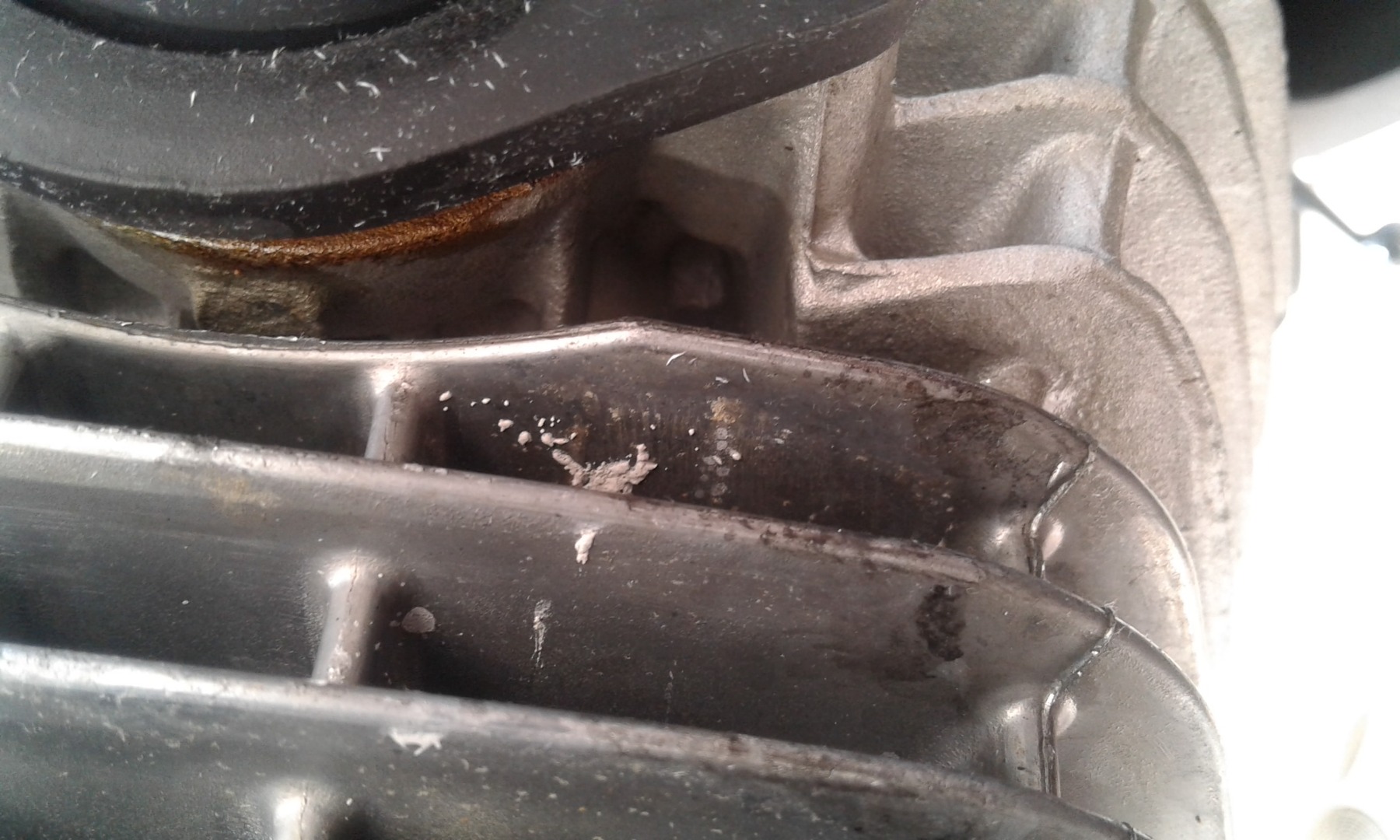

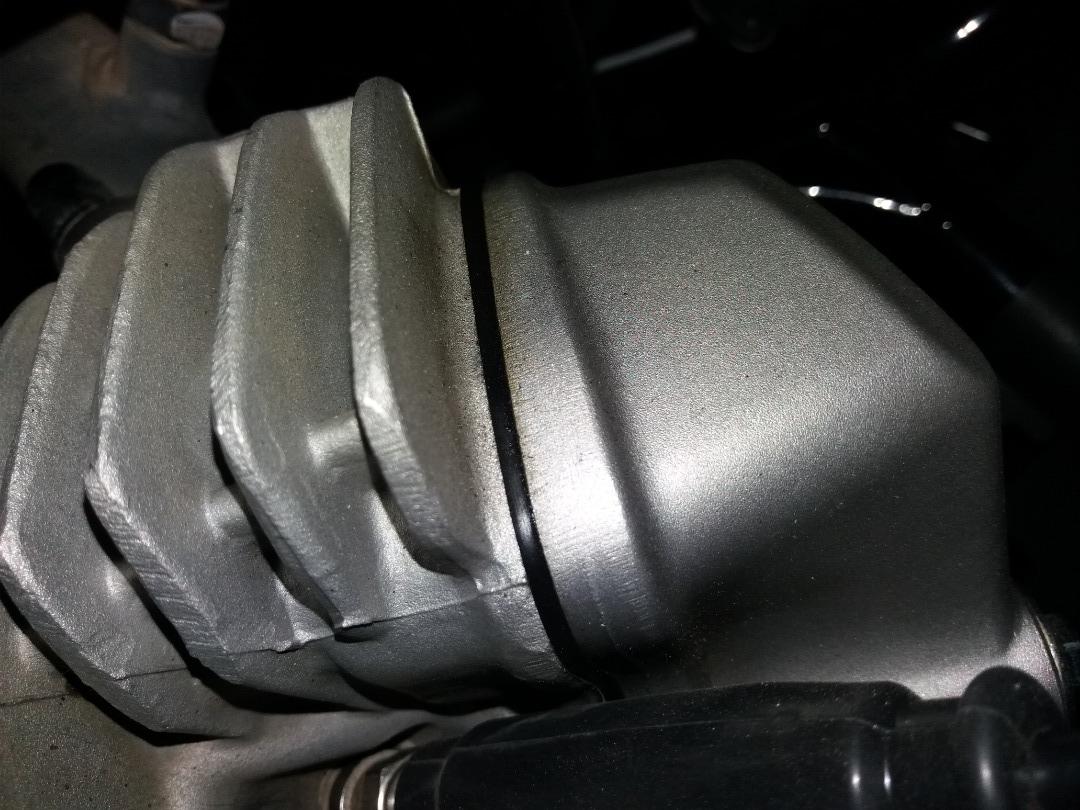

Notapor pablosf » 09 Jul 2020, 13:55
Gotita de aceite en cilindro/escape Gotita de aceite en cilindro/escape Gotita de aceite en cilindro/escape Gotita de aceite en cilindro/escape

Notapor pablosf » 09 Jul 2020, 13:57
Es una coloración rara.. del escape no tiene que salir aceite, eso la sabe un nene.
Pero limpie, di una vuelta y no lo encontré mojado de vuelta.
No sé que será..

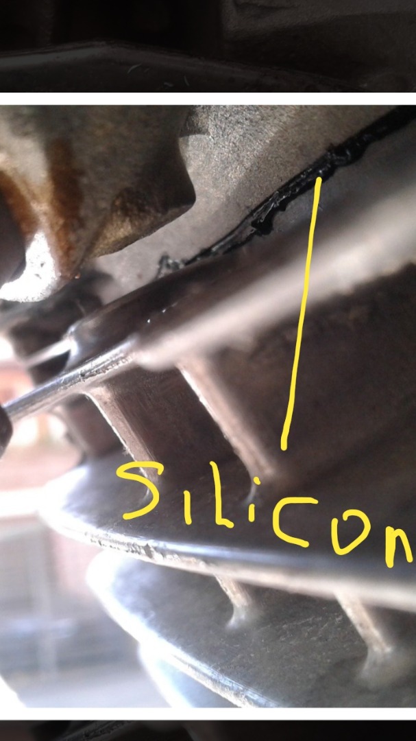

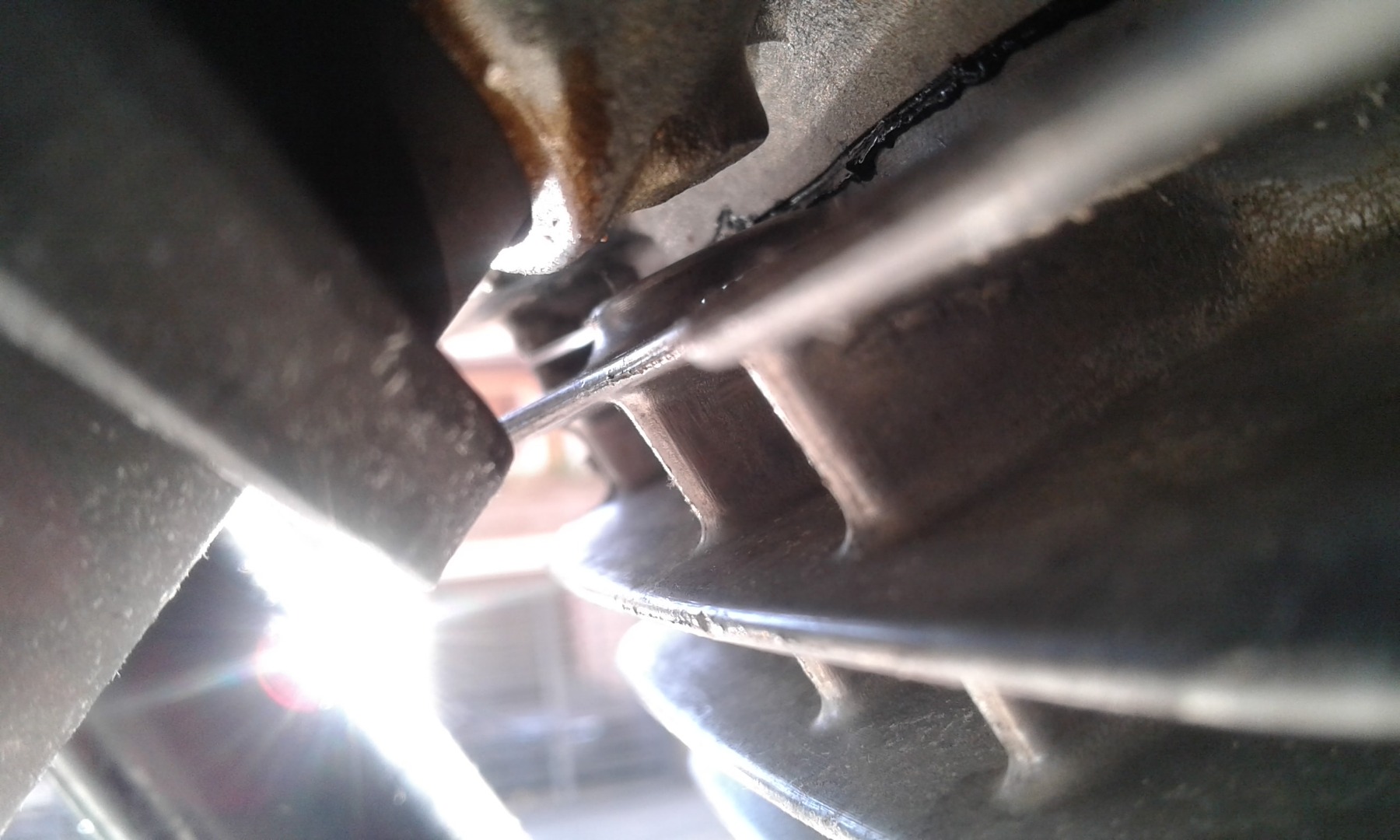

Notapor Bumy » 09 Jul 2020, 16:08
Pablo Buenas tardes hay algo que yo veo mal y es que en la junta de tapa válvulas han colocado silicona puede que yo esté equivocado pero es lo que veo en la imagen Debes tener en cuenta para la próxima revisión de garantía exigeles que le pongan la junta o empaque original porque estás partes no deben de llevar silicona Gotita de aceite en cilindro/escape

Notapor __Fede__ » 09 Jul 2020, 16:19
Tiene pinta de que salpicó algo y con la temperatura del motor se quemó.
Aparte está justo en la salida del escape,no hay chance de que salga ningún líquido por ahí.

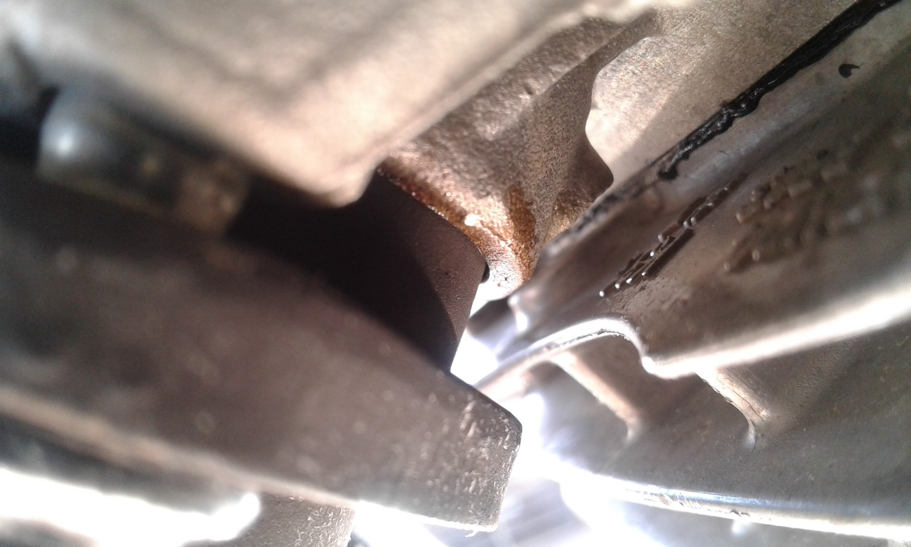

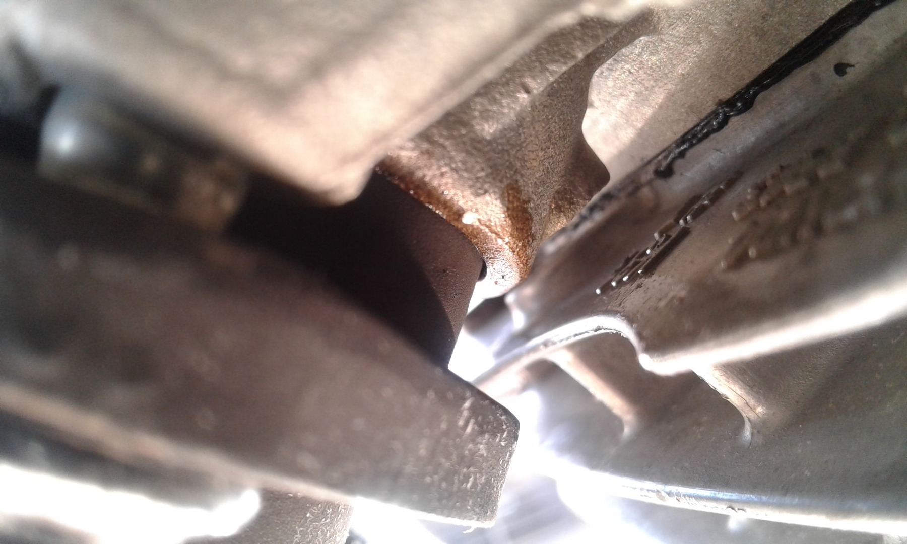

Notapor pablosf » 09 Jul 2020, 17:52
Me parece que la junta está colocada y que además tiene puesto ese sellador.

Notapor __Fede__ » 09 Jul 2020, 18:49
pablosf escribió:Me parece que la junta está colocada y que además tiene puesto ese sellador.
Si pueden, alguno que me mande foto de su moto del mismo lugar para ver como queda original.
Gracias
Icono Imagen
Estuve mirando en mi moto, no vi que lleve forma junta. Solo se vé la junta, que parecería ser de chapa.

Notapor Bumy » 09 Jul 2020, 19:41
Bueno Pablo lo importante es que sí Gotita de aceite en cilindro/escape Gotita de aceite en cilindro/escape
Imágenes alojadas en www.clubtwister.com.ar tenga la junta o empaquetadura así se ve la mía
