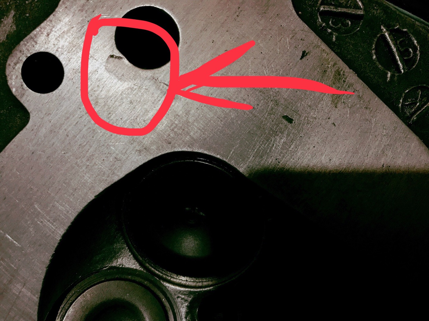

Imágenes alojadas en www.clubtwister.com.ar Hola tengo una tapa de cilindro rectificada pero asentaron mal las válvulas ese es otro tema , el problema es que quiero saber si hay q realizar el plano a la tapa de cilindro o si no es necesario temo perder aceite por esa zona , y saber si habría una máquina que realicen el mecanizado como el que viene de fábrica que son unas líneas no se si me entienden . Dejo fotos

Mirá hay dos maneras, una es con una superficie plana ( puede ser un vidrio ó un plano de ajuste) se pone pasta esmeril preferentemente no muy gruesa tipo grano 400 con un poco de aceite liviano o gas oil y se hace presión combinada con un movimiento en forma de ocho y eso la deja plana, si no la llevala a un tapero y le da una pasada con la rectificadora que generalmente te deja unas marcas (lineas) curvas porque es una fresa de copa , para que tenga lineas rectas es una rectificadora tangencial pero eso no se si lo tiene un tapero.
