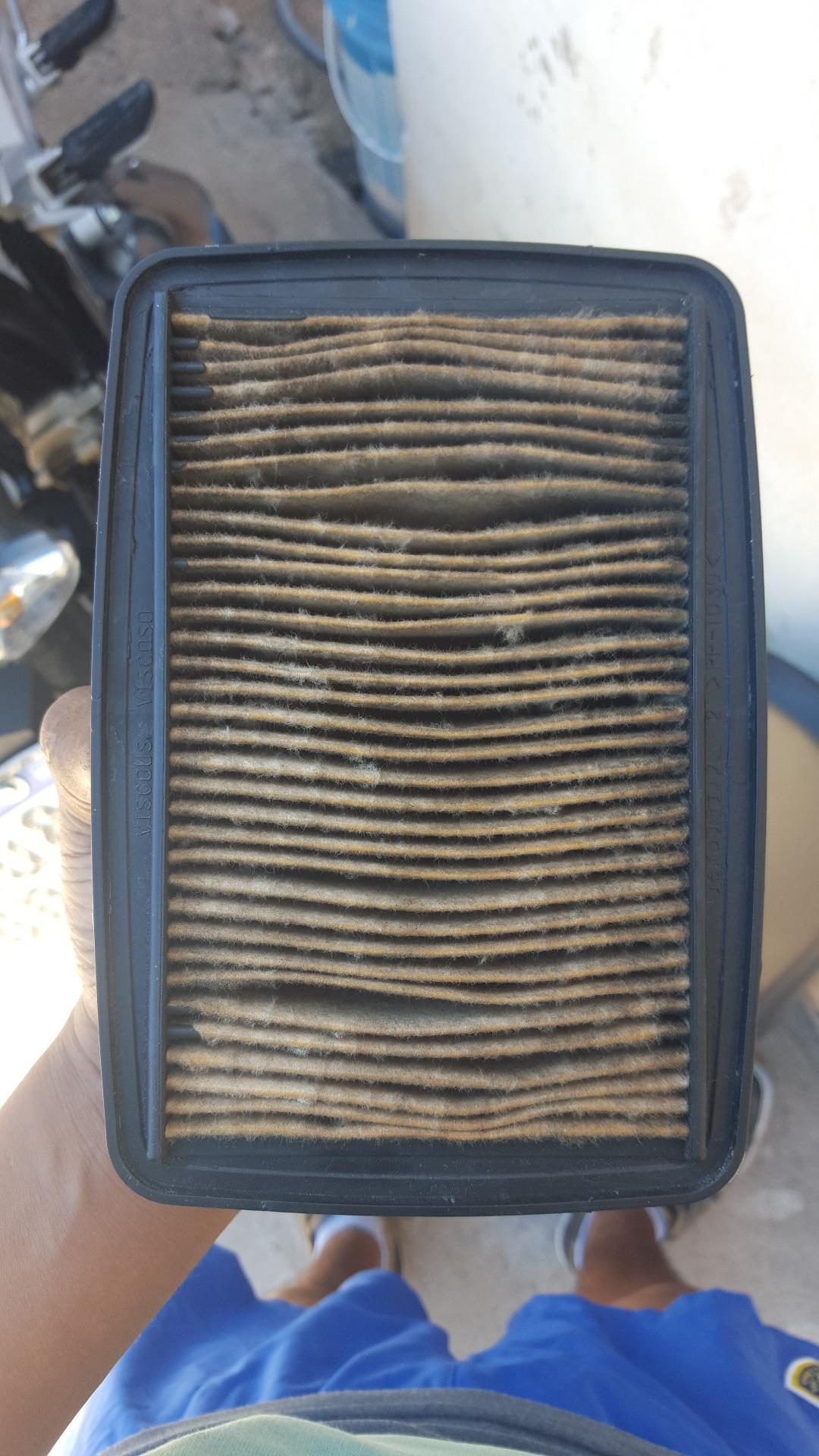

6000 km y filtro sucio ?
Notapor padawan » 29 Abr 2019, 23:26
Hola queria saber quien le cambio el filtro de aire...y si estaba peor o mejor q este y en que kilometraje...

Notapor gringou » 30 Abr 2019, 00:23
¿ es filtro de la CB 250 ? (no lo conozco)
Muchas veces en la zona tenemos aire sucio (y más cuando hay vientos) y va todo derechito al filtro; y agregale más suciedad si la andás por caminos de tierra.
Notapor LEOCBX » 30 Abr 2019, 15:47
Está bien ese filtro para 6000, le faltan mínimo 6000 más.

Notapor padawan » 02 May 2019, 13:19
gringou escribió:¿ es filtro de la CB 250 ? (no lo conozco)
.....si ese es el filtro.dice q 6000 mas minimo ? Yo lo veo medio sucio y si vivo en catamarca tierra y arena en el aire...viajo en agosto a mendoza asi q lo compro y al viajar meto cambiazo...

Notapor LEOCBX » 02 May 2019, 14:27
Si, por lo menos 6000 mas le quedan. Es un filtro viscoso, no está muy sucio.
Notapor LEOCBX » 02 May 2019, 14:36
Si el filtro no está sucio no cumple su funcion y se llena de tierra la caja filtrera dentro. Este filtro filtra mucho mejor que el seco de la CBX lo que redunda en una mayor vida util de todo el motor, sobretodo asientos de válvulas, aros y cilindro.
Si todavia ves bien el color amarillo es porque hay mucha superficie sin usar aun.
Notapor padawan » 02 May 2019, 21:31
LEOCBX escribió:Si el filtro no está sucio no cumple su funcion y se llena de tierra la caja filtrera dentro. Este filtro filtra mucho mejor que el seco de la CBX lo que redunda en una mayor vida util de todo el motor, sobretodo asientos de válvulas, aros y cilindro.
Icono Imagen
Esa es otra duda en la cbx vieja yo se lo cambiaba cada 6 mil por q ando mucho en ripio...q onda q diferencia entre viscoso y el de la tw vieja?
