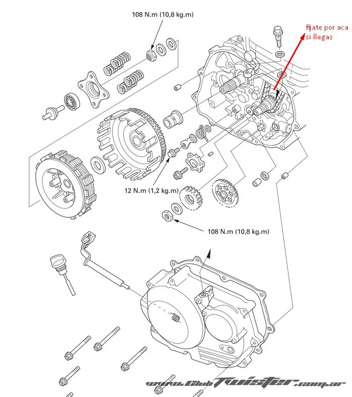

Notapor LEOCBX » 16 Nov 2016, 11:04
Desarma la tapa del ambrague y fijate si llegas a verla por ahí:
Ayuda desarme motor   Registrate para verla sin restricciones.

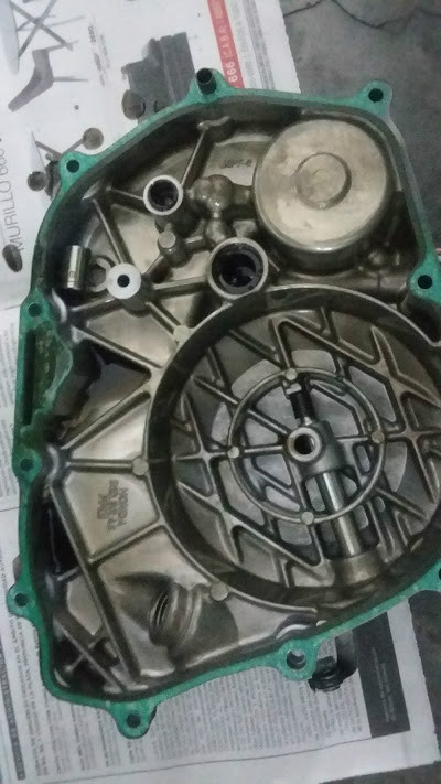

Notapor elvislap » 05 May 2017, 17:22
Mas vale tarde que nunca. perdon por la demora, pero queria mostrarles que al final desarme la tapa de embrague y ahi estaba la llave que se me habia caido, no me quedo otra. le cambie la junta y la voli a armar toda. quedo genial.
Muchas gracias de nuevo a todos.
