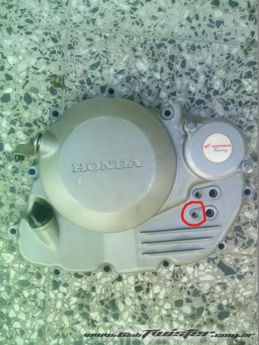

Buenas gente! Ayer intentando cambiar el embrague (cosa que no logre debido a la herramienta especial), despues de poner la tapa derecha del motor me perdia aceite por una de las venas del radiador. Al apretar de mas rompi un tornillo y ahora la tengo parada la moto. Mi consulta es si tiene arreglo o tengo que cambiar toda la tapa. Tambien queria saber en que precios anda hacerle el inserto. Muchas gracias!!

yo, si hay lugar tanto del lado interno como en el acople de la vena, agrandaria el agujero a la medida siguiente y lo roscaria con un macho.
ese acople sella metal con metal o lleva algun oring o junta elastica? crei que llevaban oring, por lo que no tendrias que ajustar ni cerca de romper la rosca.
