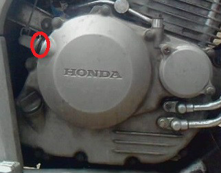

Buenas gente! Les hago una consulta, la leva del embrague (que esta conectada al motor) noto que tiene movimiento hacia afuera y adentro, muy leve pero se mueve y tengo entendido que tiene que estar fijo. Cual podria ser el problema?
Aca adjunto foto de la parte "dañada"
Embrague   Registrate para verla sin restricciones.

Tambien la mi hace eso, yo destape por un problema en el clutch y no vi nada raro en esa pieza para mi asi son.

Ese juego libre es normal,solo tiene desgaste con muchos kilómetros pero en el apoyo de la leva y cuando pasa,embriaga menos de lo necesario.
