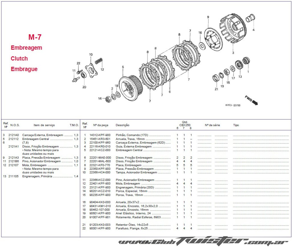

Hola mis queridos twisteros , alguien me podria explicar el orden de los 6 discos comensando de afuea acia adentro de la canasta . Ya que son 4 de un codigo y 2 de otro y no se el orden.... segundo , los 4 tornillos que aprietan los resortes , se ajustan a fondo o se deja algun margen ... desde ya mil gracias , quiero cambiar discos , ya que el que me lo hizo coloco unos de los barrios mas bajos de china.... un carnicero el pobre , pero bue eso pasa por no saber. Mil gracias

Discos De Embrague   Registrate para verla sin restricciones.
Espero te sirva. Saludos

Pero el plano muestra 5 discos si no veo mal. Me esta faltando uno en ese dibujo, igual mil gracias
