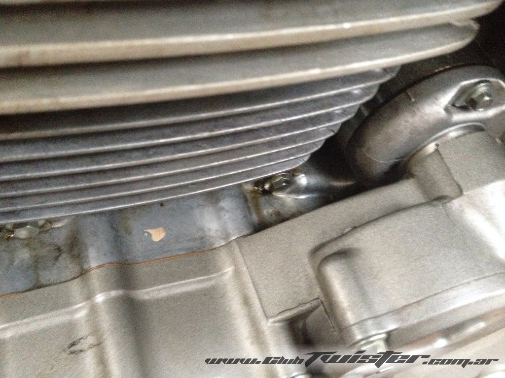

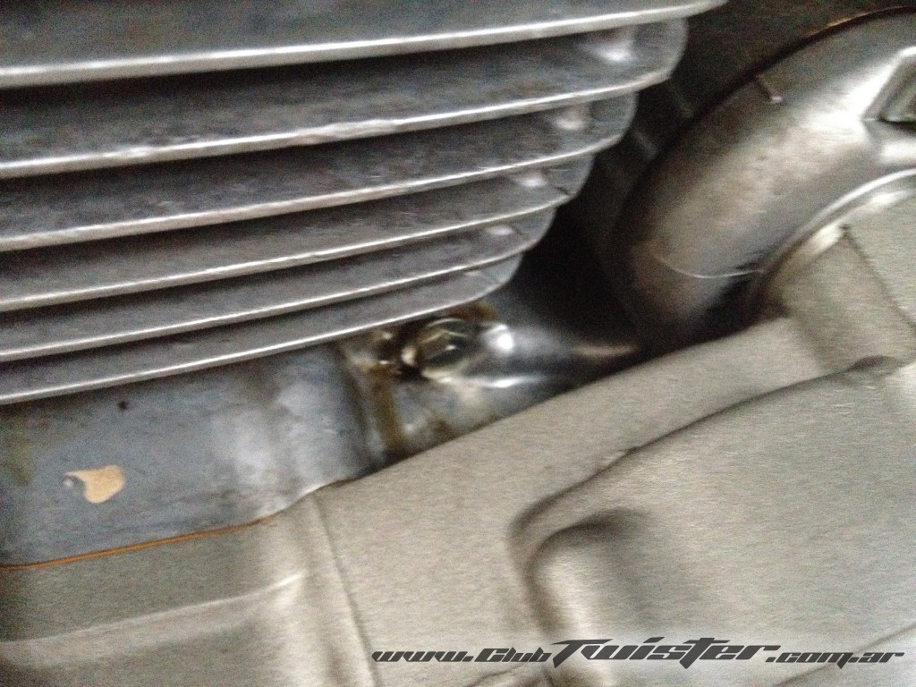

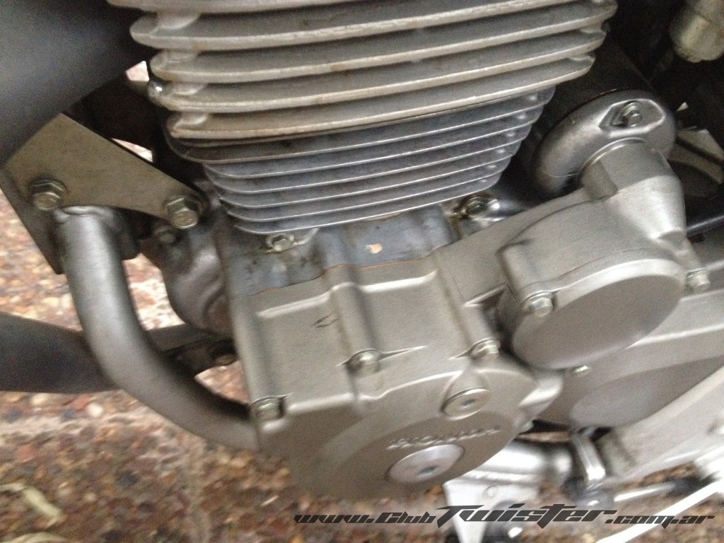

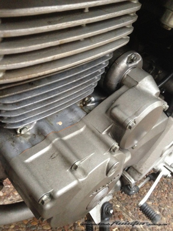

Le cambie bateria, aceite y filtro de aceite... le drene la nafta vieja y se la cambie... Arranco joya y anda joya... pero... esta perdiendo bastante aceite... no pareceria ser por la junta del motor ... esto antes de pararla (con 3400 km y service recien hecho) no lo hacia...
Abajo pongo las fotos para que me digan que hacer.... la garantia me imagino que se perdio ya que estuvo un año parada y ahora tiene 1 año y 6 meses (aunque tenga 4000 km rodados).
El aceite que le puse fue en un concesionario oficial... el de honda. 15w30
Pido ayuda para ver que puede ser la perdida.... tengo que hacer un viaje de casi 500 km en ruta en estos dias... ¿Que hago?

Notapor Chino_Gloria250 » 29 Dic 2013, 20:09
Probaste ajustando esa tuerca??

Notapor cygar » 29 Dic 2013, 20:12
No, todavia no... no quise meter mano por las dudas con los de la garantia...
El concesionario donde la compre me extendio dos años mas siempre y cuando le haga los services pero una de las clausulas dice que cada 3000 km hay que hacerle service (aca cumpli con todo) o 4 meses (aca no... ya que estuvo 11 meses parada la moto)
¿Con que llave deberia ajustar para no falsear el tornillo?

Notapor Chino_Gloria250 » 29 Dic 2013, 20:14
Ya no va mas la garantía. Ajusta el tornillo o llevalo a alguien q sepa. Saben tener una arandela de bronce q sirve de junta...

Notapor cordobarlz » 30 Dic 2013, 02:06
Con una llave estriada o un tubo para no redondear, dale un toquecito aver si está floja y sino habrá que ver porque está filtrando esa pérdida.
Notapor Patriciolisandr0 » 30 Dic 2013, 02:58
Llevala cuanto antes a tu mecanico de confianza !!! con 4000km es imposible que este perdiendo aceite, la tuerqita no va massss o algo la estara haciendo que pierda. Proba con ajustarla con una tubo igualmente en una de esas se aflojo y no es mayor el inconveniente. Saludos y feliz año para todos.
