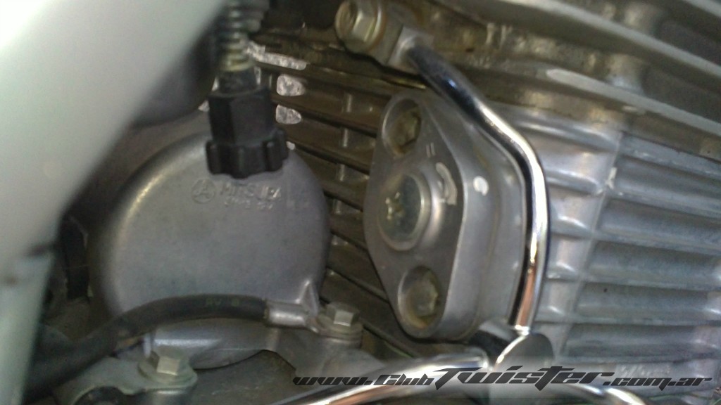

Hola gente!, Ayer volviendo en la moto empece a escuchar un ruido a chapa! (en la parte de adelante del motor) cada vez mas fuerte, empece a bajar la velocidad y se para la moto!.
Le di arranque y nada, la empuje y nada. Después al darle nuevamente arranque se le siente un chirrido en la parte de atras (en el colin) del lado de la bateria.
El pimer ruido (cuando iban andando en moto) es de esta mierda!
No arranca?????????   Registrate para verla sin restricciones.

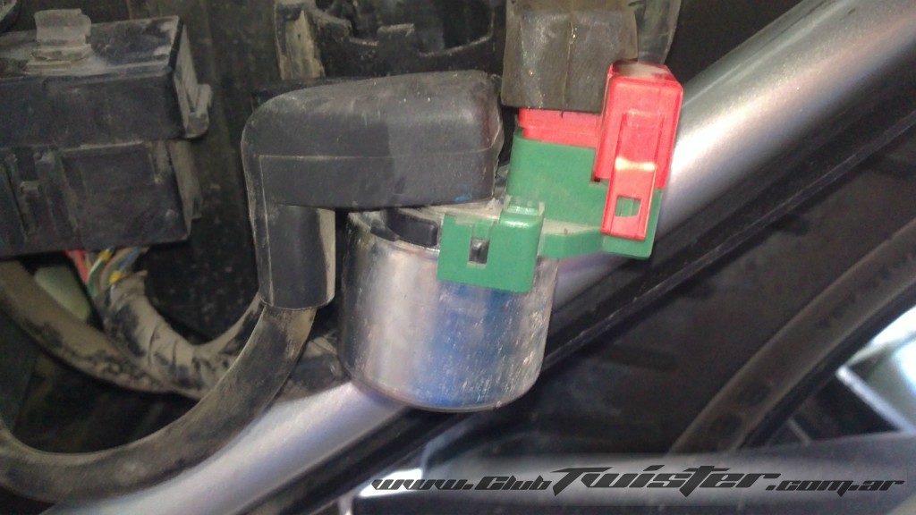

Cuando se paro y le daba arranque el otro sonido (chirrido) viene de esta otra mierda!...Ah Le cambie el fusil pero nada.
Ahora cuando le doy arranque se enciende el tablero, hace el chequeo de agujas, le doy arranque. Se escucha el chirrido, y despues el tablero se apaga y se reinicia.
Bueno, super raro... la idea es llevar al mecanico, pero queda lejos. Asi que si me pueden dar algún concejo o alguna forma de arrancarla se los voy a agradecer.

Notapor Fede79 » 13 Ene 2013, 16:16
La famosa chanchita relay de arranque, andate mas que un mecanico a un taller de electricidad.
http://articulo.mercadolibre.com.ar/MLA ... orbike-_JM
