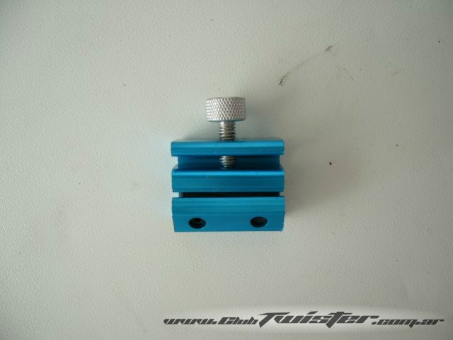

PASO 1: Lo primero es comprar una prensa limpiacable que cuesta $70, con el podremos limpiar el interior del cable sin ningún problema.
Limpieza de cable de embrague, acelerador, etc   Registrate para verla sin restricciones.

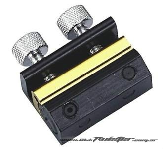

Como éste post lo copié de una página española les agrego la foto y el link de la página de Mercado Libre en donde compré este artículo. El dispositivo es levemente diferente pero cumple exactamente la misma función.

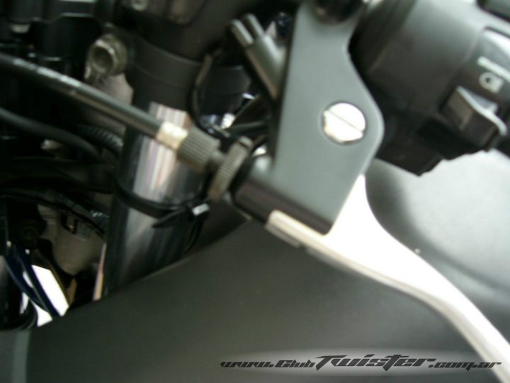

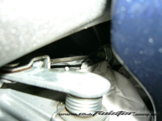

PASO 2: Lo siguiente es sacar el cable del embrague de la palanca, el procedimiento es sumamente sencillo:

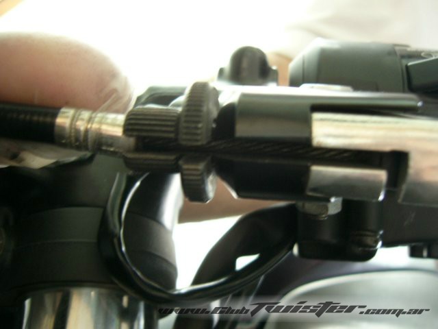

Alinear la parte abierta del tensor del cable como se ve en la foto.
Tirar un poco del cable hacia atrás y se libera sin ningún problema.
PASO 3: Colocar un trapo o papel al otro lado del cable para recoger la suciedad que va a salir.

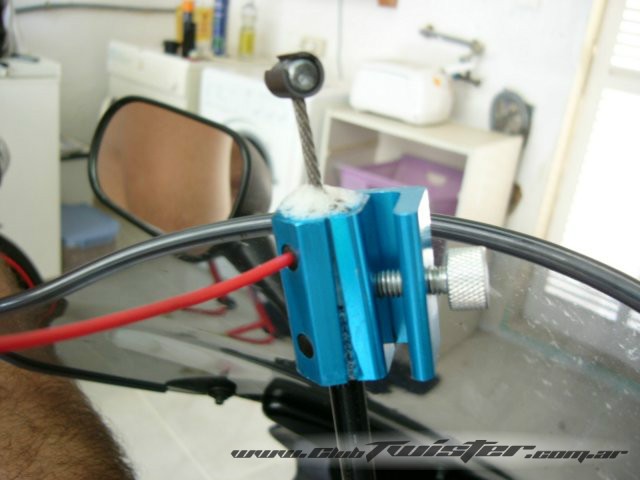

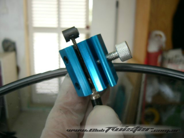

PASO 4: Lo siguiente es pasarlo por dentro de la goma del limpiaables, está compuesto de un tornillo para apretar el cable y cerrar la goma y un orificio por donde introduciremos el liquido limpiador, yo para el embrague prefiero usar WD-40 ya que aparte de limpiar lo deja todo lubricado.
Así queda todo el sistema montado.

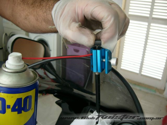

PASO 5:
Lo siguiente es simplemente hacer ingresar el lubricante...
Si mueven el cable hacia arriba y abajo ayuda a meter el líquido dentro de la funda.
Si esta todo bien ajustado no debería tardar en empezar a sacar toda la suciedad por la parte de abajo, Y así dejaremos el cable con un tacto igualito al del primer día.
