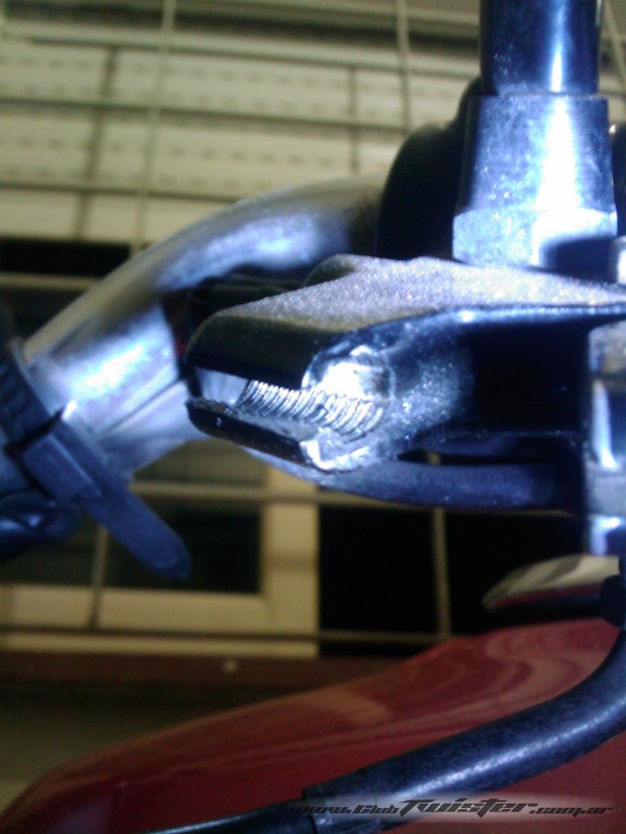

Gente, tengo una duda, porque el cable se rompio bien justo sobre la manija, aparentemente rozaba en el tornillo que lo ajusta o la base, le saque una foto donde se ve comida la rosca, queria saber si esto era normal.
Cable de embrague   Registrate para verla sin restricciones.

Notapor portugues » 05 Nov 2012, 14:29
Una aiudita!!
