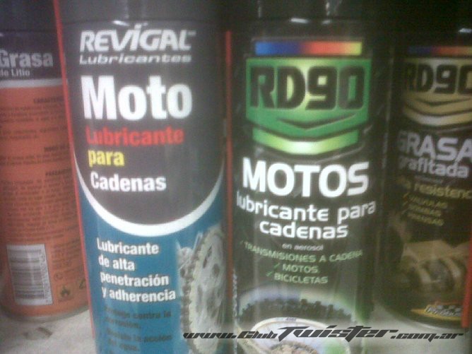

Notapor LuCo » 19 Ago 2012, 04:36
Yo fui a Walmart y de los que vi (habian varios) maso menos encontre estos...
Sirve alguno?
