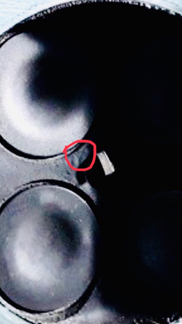

Falta de combustible, falta de mantenimiento (válvulas cerradas), exceso de régimen, etc... eso produce exceso de temperatura y la tapa cede por la parte más fina, entre válvulas y entre válvulas y rosca de bujía.
Esa tapa no sirve más así como está, en algún momento si no pierde ya, va a empezar a perder compresión por 1 o más de las 3 fisuras que tiene.

Notapor julio_jj » 29 Jul 2019, 22:23
La tercera rajadura no la había observado a pesar que estaba señalada, no esa tapa no sirve más hay que conseguir otra.

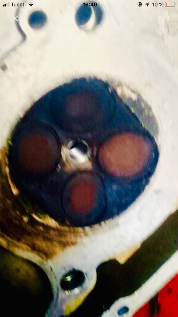

Notapor Hectorram » 30 Jul 2019, 00:09
Encontré una a buen precio que opinan del estado? Osea por como se ve .
Imágenes alojadas en http://www.clubtwister.com.ar Me dice que está perfecta igual puedo reclamar en caso que no lo esté . Es la foto que tiene el precio es porque el único detalle que tiene es que le pusieron un injerto helicoidal por la rosca de la bujía que se barría al meter inclinado. Adjunto foto de la parte importante

Notapor emilianopersia » 30 Jul 2019, 00:27
No le metieron soldadura antes de poner el injerto?
