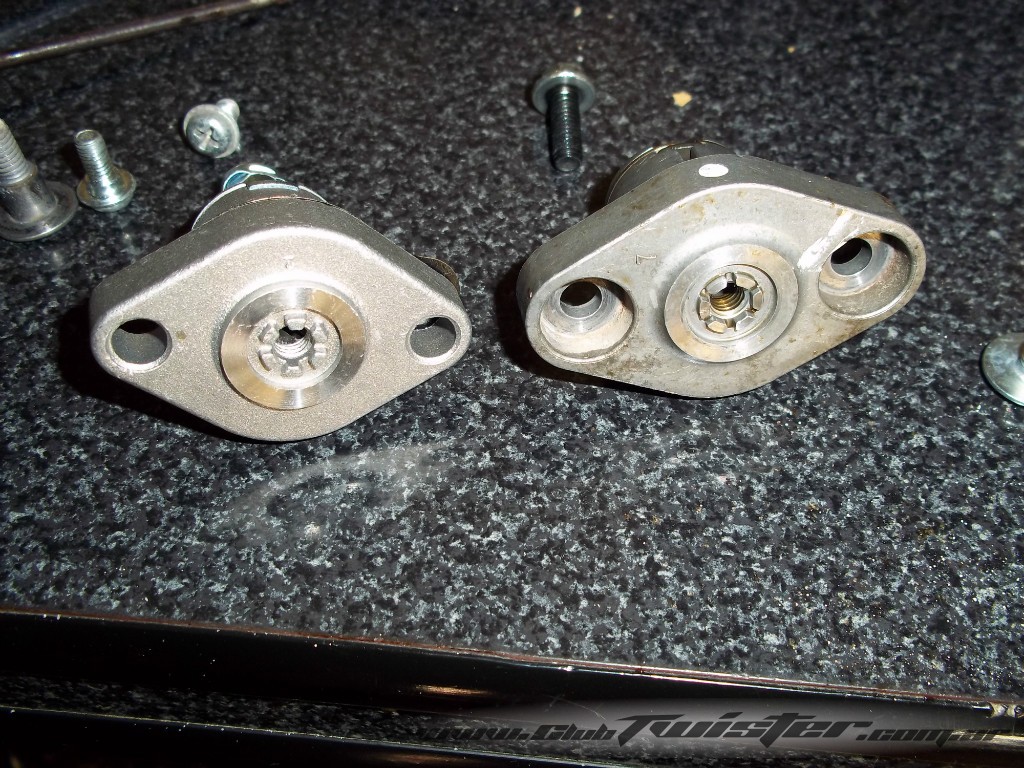

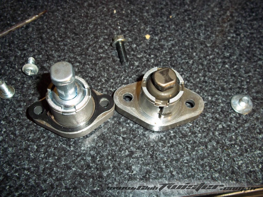

Lo primero que hice fue dar por válida la hipótesis de que el problema era el tensor de la cadena, así que me puse y le saqué el tensor... efectivamente, el tensor estaba totalmente comprimido y no salia el perno hacia afuera lo que implica un mal funcionamiento...
Entonces salí por la plata a buscar el bendito repuesto ya que cuando habia preguntado, me habían dicho 450, dsps en internet lo encontré a 300, encontré también un alternativo a 90... pero como soy muy cabeza dura seguí buscando y fue así que encontré el repuesto alternativo a $30, de ahí salí a mi casa se lo pusé y wualá! la moto volvio a sonar como debe ser!
Por ahora le hice solo 70 kms y sigue sonando bien, quiero hacerle unos 300 kms más como para quedarme tranquilo y salir de nuevo a las rutas. que quiero estar listo para el encuentro en san luis :D

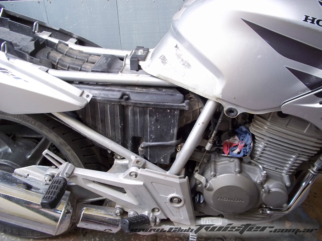

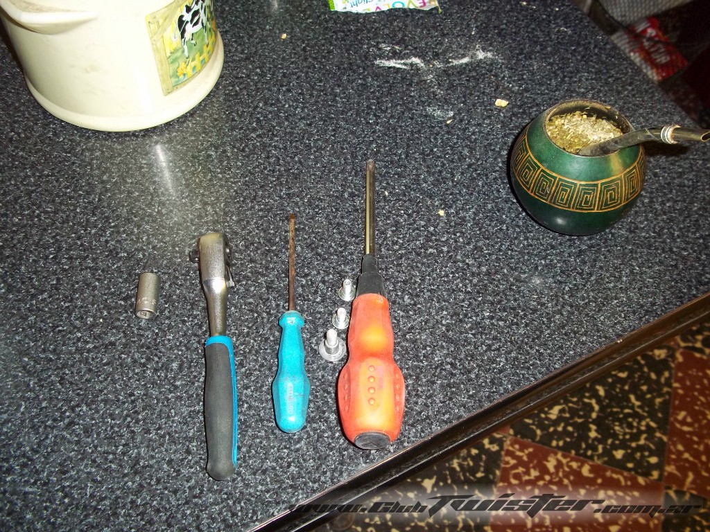

subo unas fotos donde están los dos tensores, las herramientas que usé(para que se vea que no hace falta ser mecanico de la nasa para cambiarlo jajaj!) y otra de la moto
