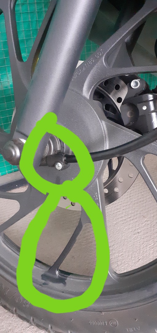

Imágenes alojadas en www.clubtwister.com.ar Buenas tardes,
Les quería consultar porque encontré un perdida de grasa que se derritió y manchó la llanta, que aparentemente salió del aparato donde entra el cable del cuenta kilometros. Saben porque podría pasar eso?
Muchas gracias

La engrasaron de más. No pasa nada. Lo que podés hacer es utilizar un poco de kerosene y limpiar con un trapo. Ahí es solo grasa, no hay circulación de aceite.

Gracias por el dato. Hace casi 6 meses que la tengo. No le estaba dando mucho uso. La empecé a usar un poco más,un día lo hizo y después a los poco días pasó de nuevo.
