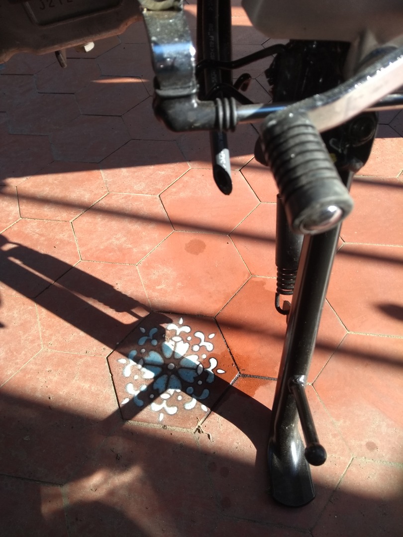

Notapor LEOCBX » 19 Sep 2018, 12:46
Son 3 caños:
Venteo del tanque.
Descarga de agua de la boca de carga del tanque (manguera ancha)
Descarga de la bandeja del porta batería

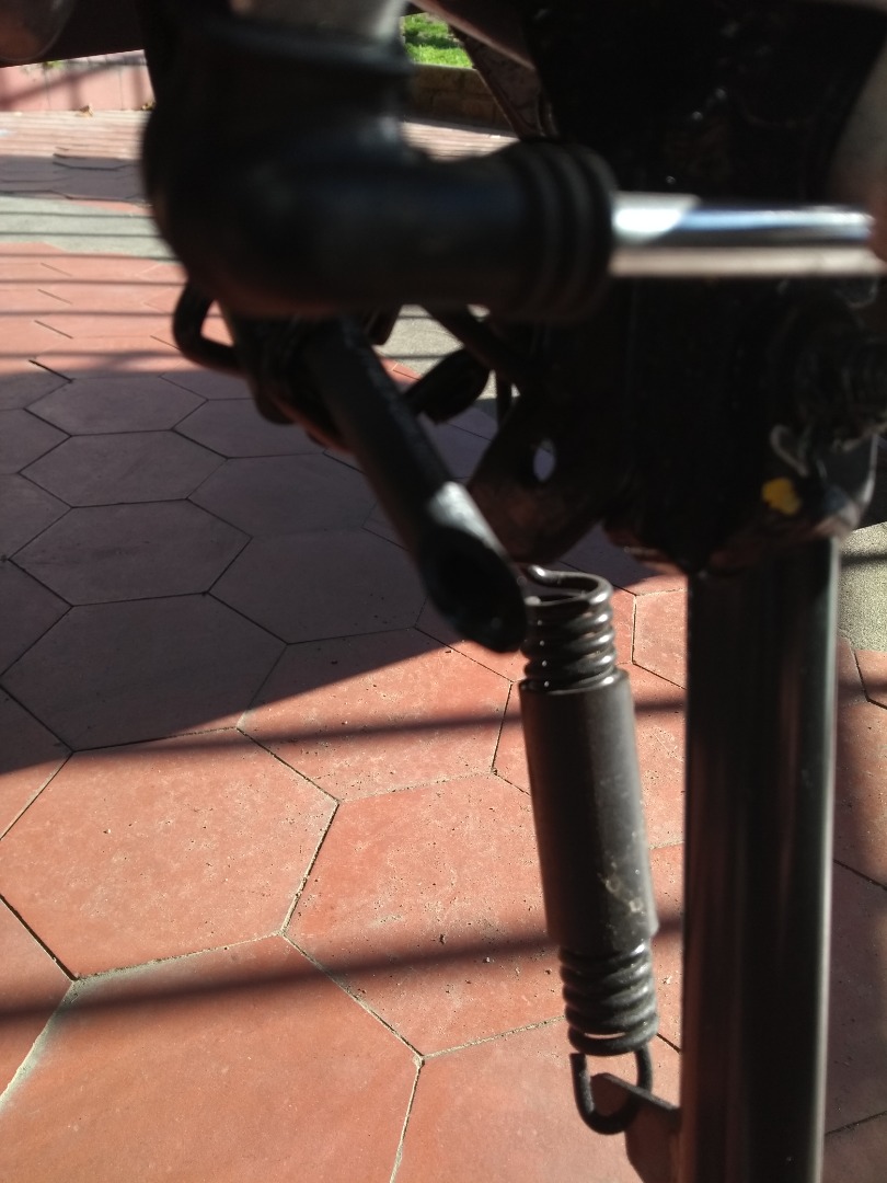

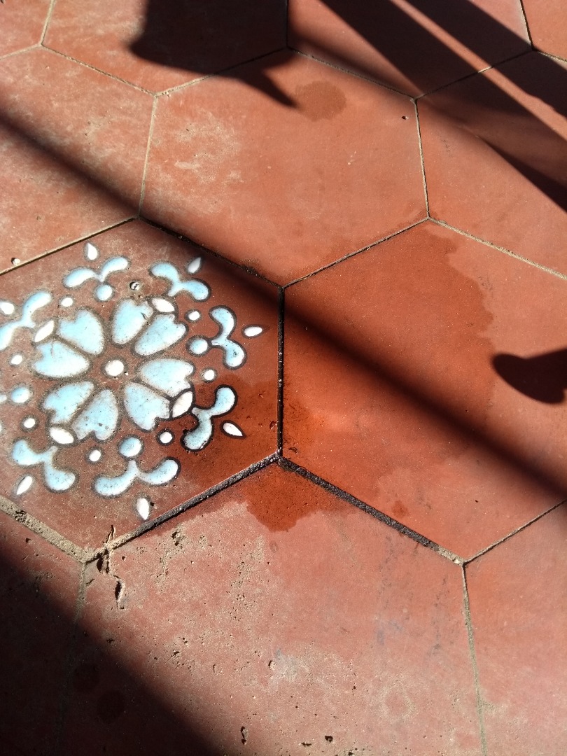

ya la lleve y supuestamente estaba un poco extrangulada la manguera.hoy me hizo esto de nuevo igual.para ustedes es normal? Ahora si: ¡NUEVA! HONDA TWISTER, Mod. 2017 Ahora si: ¡NUEVA! HONDA TWISTER, Mod. 2017 Ahora si: ¡NUEVA! HONDA TWISTER, Mod. 2017

Notapor LEOCBX » 20 Sep 2018, 18:02
¿Cual es la manguera que estaba estrangulada y cual la que chorrea? ¿Desagüe de la boca del tanque, venteo del tanque o descarga del portabatería?
Notapor nicanor2018 » 21 Sep 2018, 15:51
LEOCBX escribió:¿Cual es la manguera que estaba estrangulada y cual la que chorrea? ¿Desagüe de la boca del tanque, venteo del tanque o descarga del portabatería?
me dicen que es la de venteo del tanque,y por lo que estuve averiguando es la que sale de una válvula que tiene adentro que es como de goma.
la dejo y a las 4 horas ya me hace eso en el piso.

Notapor LEOCBX » 21 Sep 2018, 18:35
Está bien, funciona así. Se calienta el tanque al sol y larga por ahí el vapor de nafta que se genera.
El tanque tiene 2 válvulas en la tapa. Una para la presión positiva y otra para la negativa. Cuando se calienta se vence la de presión positiva centra cómo lo ves vos, cuando se enfría se vence la de presión negativa y deja ingresar aire al tanque.
Notapor nicanor2018 » 21 Sep 2018, 18:48
Esa válvula es para que no haga vacío.no te puede dejar esas manchas y menos ahora que no hace ni calor.tampoco que estoy en el Chaco en diciembre.esto es comienzo de primavera en bus as

Notapor LEOCBX » 22 Sep 2018, 12:24
Nose que es lo crees que está mal. Funciona asi.
https://youtu.be/a86fyYJJVE0
Notapor LEOCBX » 27 Sep 2018, 23:37
nicanor2018 escribió:Esa válvula es para que no haga vacío.no te puede dejar esas manchas y menos ahora que no hace ni calor
Son 2 válvulas, no una.
Y el venteo es porque se calienta la chapa del tanque al sol y la temperatura dentro del tanque debe pasar los 60 grados después de un rato. Si estas en el Chaco con 40 grados pero a la sombra no va a ventear.
