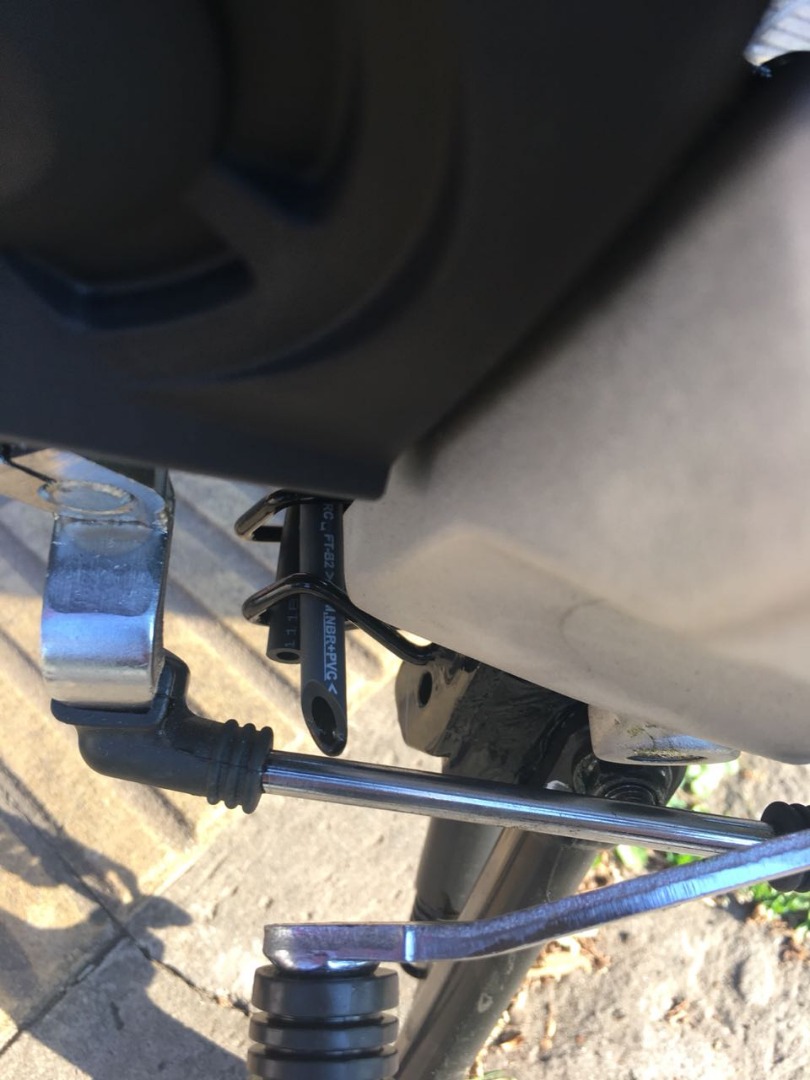

Notapor nicanor2018 » 18 Sep 2018, 22:41
hola,soy nicanor,nuevo en el grupo.
Me compre un twister nuevo la semana pasada y estoy felizz,la estoy cuidando un monton en los primeros km.note que le salieron unas gotas de aceite por una manguerita que tiene abajo del motor,es normal? Ahora si: ¡NUEVA! HONDA TWISTER, Mod. 2017
