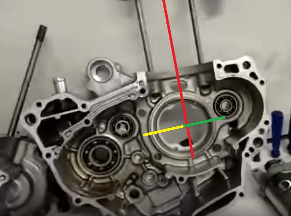

Les muestro lo que había comentado en algún otro post sobre el desplazamiento en el cigüeñal hacia atrás, técnica que se viene usando en las crf 250/450 con el objetivo de mejorar el par motor.
Como se puede ver en la imagen hay un pequeño desplazamiento del eje del cigüeñal hacia la parte trasera del cárter. Esto crea una especie de falsa carrera de pistón mayor a la que realmente tiene el motor en los tiempos de admisión y expansión.
Esto genera una mayor palanca de la biela sobre el muñón del cigüeñal en tiempo de expansión por actuar de manera más lineal sobre el mismo, lo que se traduce en más par motor.
También genera una mayor velocidad en la carrera descendente del pistón en tiempo de admisión, lo que produce una mejora en el llenado del cilindro.
El efecto contrario se produce en los otro dos tiempos, compresión y escape respectivamente, pero el promedio de los 4 tiempos se supone que redunda en una mejora.
