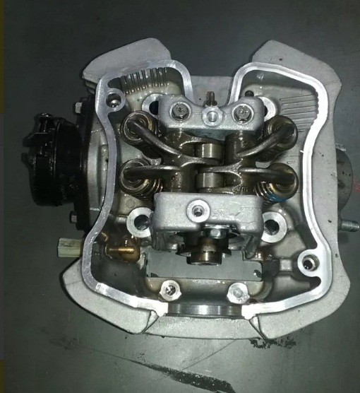

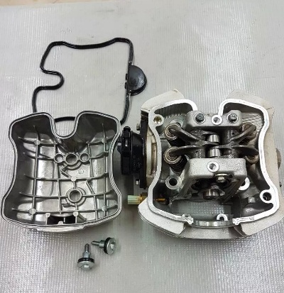

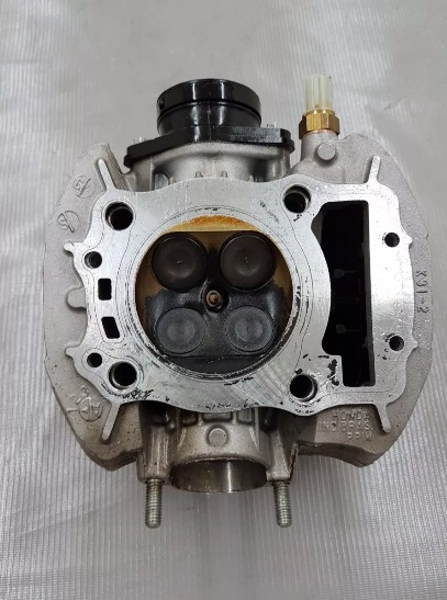

Notapor mativietti » 11 Oct 2017, 10:19
Hola gente, después de tanto tiempo vuelvo a aparecer por acá. Chusmeando y chusmeando la nueva twister me entró una duda que creo que a muchos se les ha pasado por la cabeza y son los cambios que ha tenido el motor de la moto. A mi personalmente me intrigaba saber como era el cabezal nuevo, tiene un sistema similar al de la titan OHC con balancines a rodillos en Y para las 4 válvulas y suponía que traía un sistema similar para regular valvulas que era el de tornillo y contratuerca, y no! por suerte sigue teniendo pastillas!! Esto en mi opinión personal le da un plus de muchos más kilometros por recorrer antes de tener que hacerle un servicio a la moto! Les comparto las fotos que encontré. En Youtube, google, páginas de Honda no sale absolutamente nada sobre el despiece de este motor, pero en ML Brasil encontré las fotos. Si miran en Youtube van a encontrar el video de Morea sobre la Dominar 400cc que trae el mismo sistema de balancines con pastillas.

Notapor LEOCBX » 11 Oct 2017, 12:25
Muy buen aporte Mati.
Veremos con el tiempo como se comporta esta distribución, por que si bien es más simple en cuanto a la regulación de válvulas, es más compleja la lubricación, hay rodillos y eje de balancines sometidos a mayores esfuerzos que deben ser lubricados constantemente además del propio árbol de levas.
El hecho de no tener tornillo y tuerca los hace mucho más livianos, pero no deja de ser un balancín con un rodillo para 2 válvulas.
Bajaj tiene muchos porblemas con los rodillos de balancin de sus motos, pero salvo algun caso aislado es muy raro encontrar un balancin simple de CG 150 o de YBR/YS con problemas.
En estos puntos, entre otros, es donde se explican las 30 lucas de diferencia entre motos del mismo segmento y similares caracteristicas.
El problema con las pastillas no es el sistema, que es perfecto por donde se lo mire, el porblema es Honda que no distribuye las pastillas como corresponde en la red de venta de repuestos y hace tedioso el recambio.
Lo bueno es que ahora no necesitamos sacar el árbol y accedes a la pastilla simplemente quitando el eje del balancín.
Veremos que resultado da.
