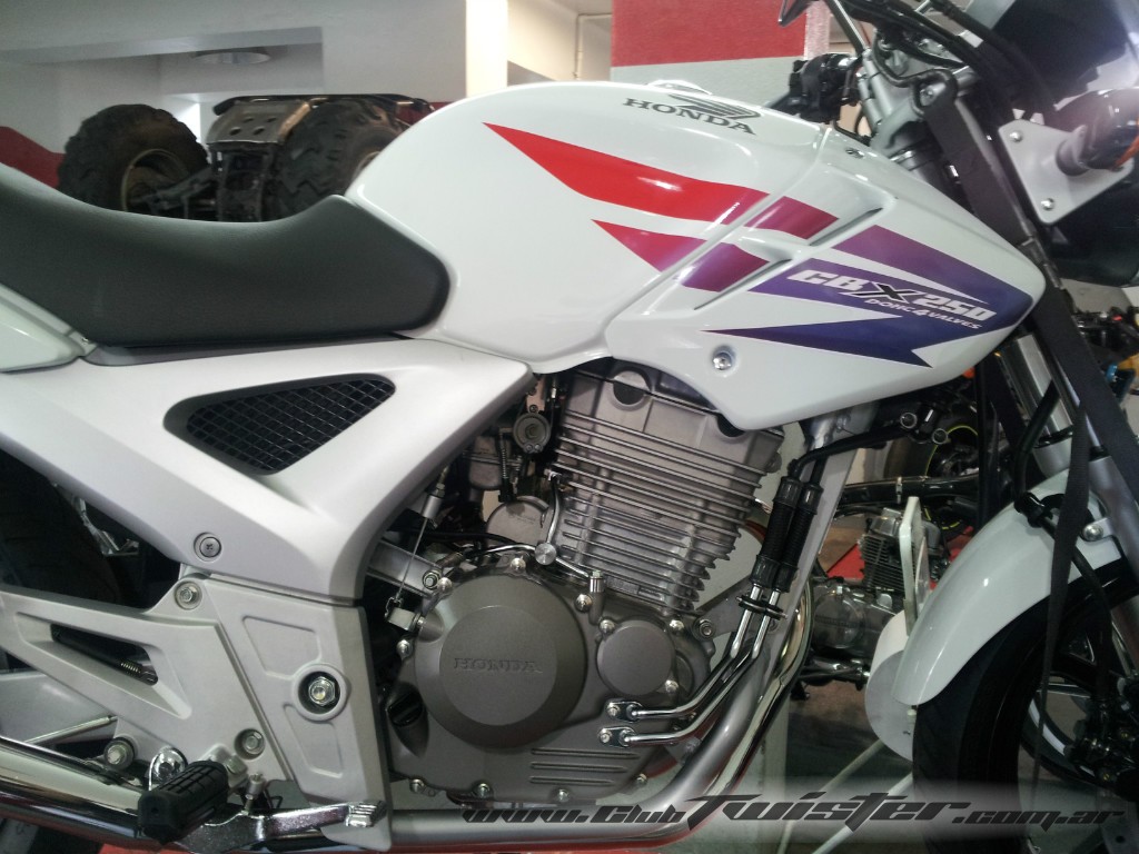

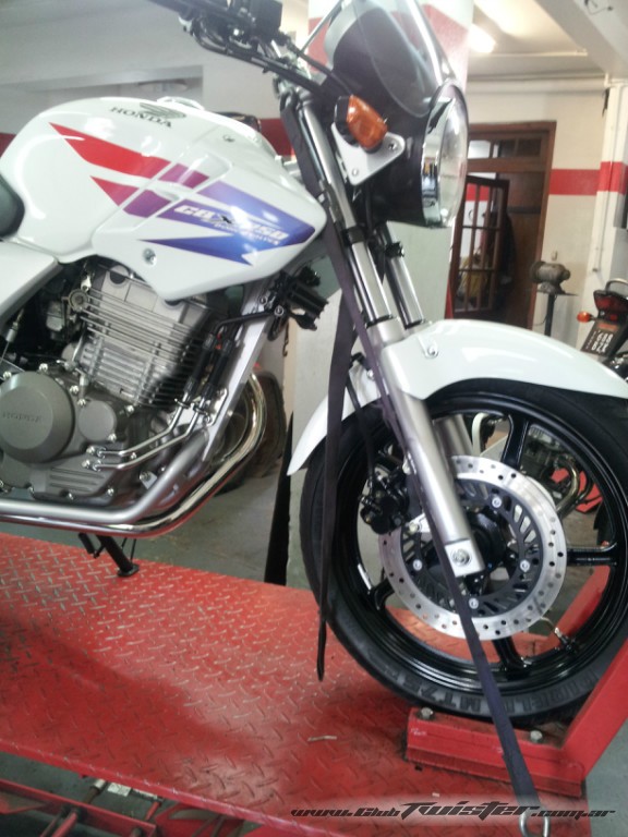

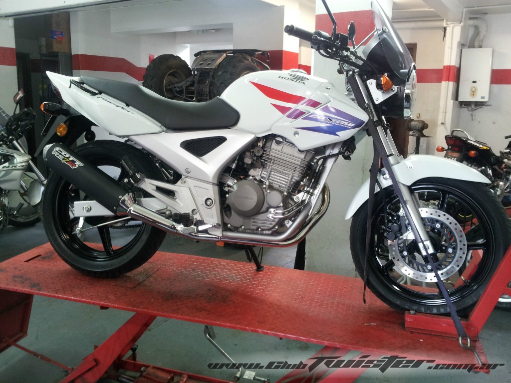

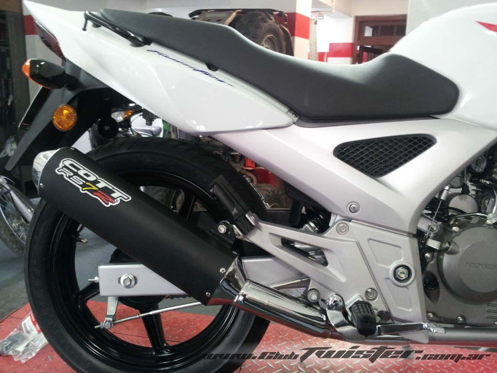

debido a que le habia puesto el escape ,la tenia que carburar y regular valvulas ,y le cambie lo manchones de la corona que tenian un poco de juego ,la verdad parece otra moto ,las valvulas estaban bastante cerradas y estaba mal carburada ahora si anda bien les dejo unas fotos.... La maquina al service...   Registrate para verla sin restricciones. La maquina al service...   Registrate para verla sin restricciones. La maquina al service...   Registrate para verla sin restricciones. La maquina al service...   Registrate para verla sin restricciones.

Seré curioso, sabes q luz de válvulas le pusieron para ese escape???

Chino_Gloria250 escribió:Seré curioso, sabes q luz de válvulas le pusieron para ese escape???
la verdad me dijo pero no me acuerdo se que lleva 15 y 12 y creo que le puso 18 y 15 pero ya te averiguo bien
