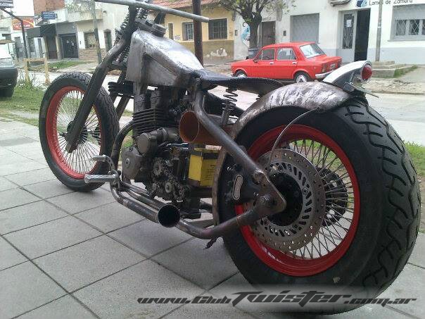

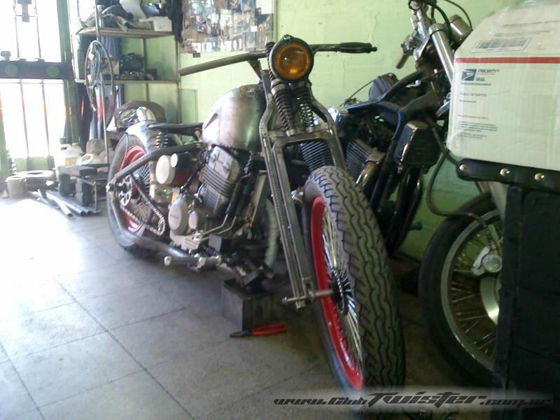

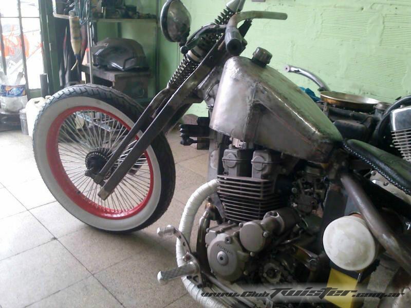

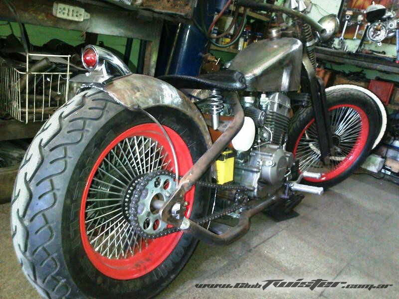

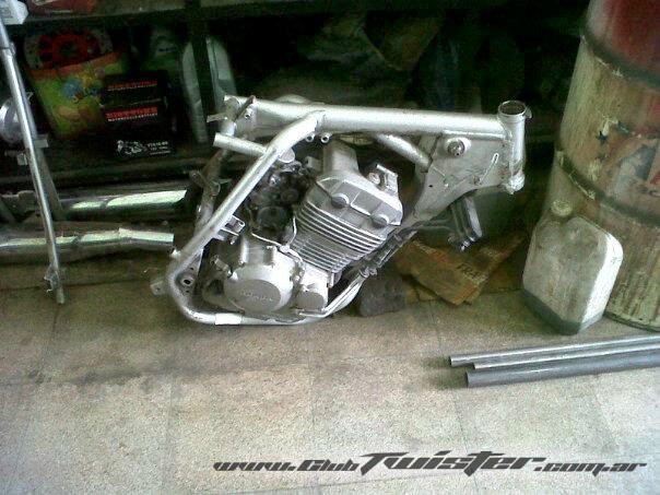

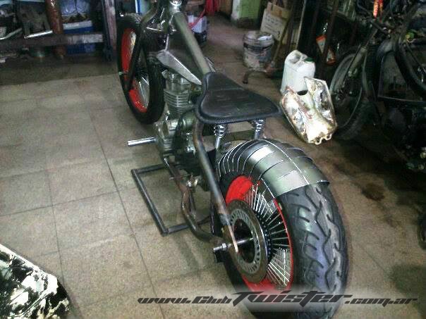

Buen dia gente linda....hace un tiempo largo publique en la Seccion Clasificados varias cosas del Twister de un amigo porque se estaba encarando un proyecto para hacer un Bobber...si...tal cual....sobre el querido y confiable motor del CBX 250 se hizo un chasis rigido a la vieja escuela...falta aun mucho por laburar pero como adelanto va....sin mas..las fotos.....abrazo y buenas rutas!Mariano.

Notapor Siniestro » 04 Nov 2013, 11:20
por que tiene la cadena del otro lado? oO

Notapor MARIANOCA » 04 Nov 2013, 11:28
Siniestro escribió:por que tiene la cadena del otro lado? oO
Justamente para eso...pára que la gente pregunte....jaja!! la idea era hacer algo distinto...no el clasico Bobber que se ve en la calle...algo distinto...y unico!por eso se invirtio el sentido Freno/transmision!

Notapor Kapitan » 04 Nov 2013, 17:03
Se ve mucho laburo ahi!!
Ahora sí, es raro eso que hicieron de invertir el freno y la palanca de cambios. Hasta hay que volver a acostumbrarse a manejar con los pies invertidos, no debe ser fácil y menos si manejas otra moto que tenga los pedales como todas.

Notapor MARIANOCA » 04 Nov 2013, 17:31
Kapitan escribió:Se ve mucho laburo ahi!!
Cuanto falta para verla 100% terminada?
Hola javi....si...mucho tiempo y aunque pareza simple....mucha guita....los mandos no se invierten...queda como todas las motos...solo el disco de freno y la transmicion,sale el piñon del motor a la izquierda y por medio de un palier que cruza la moto de lado a lado ataca la corona por el lado derecho..lo que se dice...un chiche jaja!para terminarla falta manguera de freno...cableado y sale a la ruta..despues vendran los cromos y chiches en la segunda etapa pero si no el dueño...se muere...no aguanta mas jaja!

Notapor Kapitan » 04 Nov 2013, 17:36
Y la rueda delantera no tiene freno? :pregunta
La va a pintar o queda así rústica?
Notapor MARIANOCA » 04 Nov 2013, 17:43
Kapitan escribió:Y la rueda delantera no tiene freno? :pregunta
No lleva freno adelante....o sea...bien Bobber clasico...el viejo concepto de "lo minimo para rodar" :bien por ahora se va a laquear supongo para que no se oxide....mas adelante se pintara...picas/llamas/calaveras/mujeres/jack daniels...lo clasico de siempre jajaja! :bien :bien
