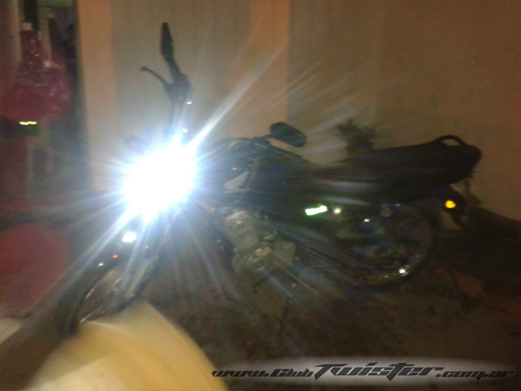

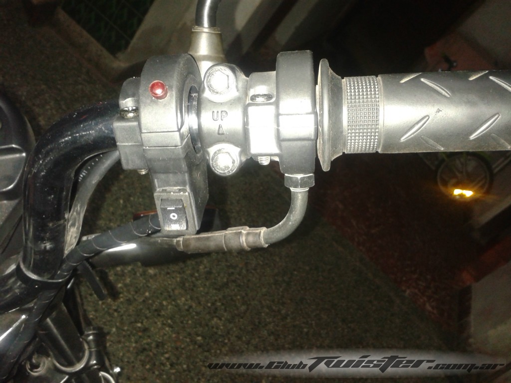

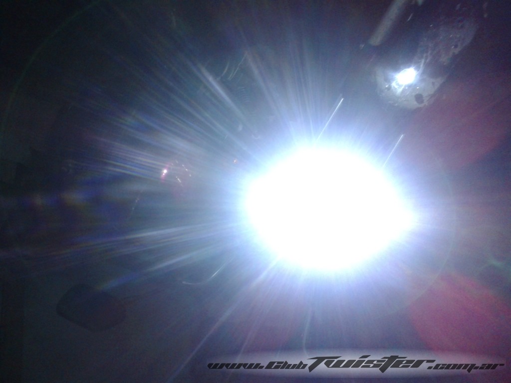

Hola Nahuel, mirá lo del bi-xenón es toda una conección aparte, no va con la que ya trae la moto, en el faro se cambia la lamparan, luego va un cable que va al balastro y de ahí a la batería, los cable que me trajo el kit, son muy buenos y forrados así que lo dejamos con eso nada más. Lo que si se realizo es que en el manubrio del lado derecho, se colocó el manillar de arranque de la Wave, el cuál se modificó para poder prender y apagar el bi-xenón, aclaro que la luz de posición tanto delantera como trasera, están constantemente prendidas, solo se modifico la luz baja y alta. Aparte de colocar el manillar de la Wave, tambien debajo del tanque en un punto ciego, puse una ficha de corte, si llega a pasar algo, podes apagarlo de los 2 lados, o si bien apagarlo de un solo lugar. La verdad que cambia en un 200 %, encima la facha que le da a la moto, tremenda. En mi caso al bi-xenón lo coloque porque cuándo voy a la casa de mi suegra, tengo que hacer ruta y varias veces me agarró la noche, y con la luz común, no vez un pedo, todavía no la probé en ruta al bi-xenón pero debe ser algo hermoso, así que lo hice mas que nada por seguridad y necesidad. En todo caso, podés probar con la lámpara Philips, Blue Visión que leí muy buenos comentarios de ella :bien
Gonza_Tuc
2013 Honda CB1 125
•• Motos de Gonza_Tuc ••
Nombre: Gonza
Ubicación: San Miguel de Tucumán
Notapor Gonza_Tuc » 06 Ago 2013, 07:14
Mi Honda Cb1 - 125 Cc.   Registrate para verla sin restricciones.
Este es el manillar de arranque de la Wave, adaptado con la ficha donde se prende y apaga la lámpara del bi-xenón, lo hice más que nada para que quede prolijo y solo los que tengan el mismo modelo de moto, van a notar ese detalle agregado, para los demás pasa inadvertido, que ese es el punto. :guiño :risa
Lo del puntito rojo, o como quieran llamarle, solo es una gomita que se le puso, ya que en un principio se iba a colocar una ficha de 2 puntos, pero era chica y calentaba, por lo que se decidió poner la ficha de 3 puntos. Fué un laburito que nos llevo tiempo, pero quedó como quería. :shock
Aclaro que el trabajo no lo hize yo, sino que lo realizo mi mecánico de confianza, porque si tendría que haberlo realizado yo, andaría con una vela en la óptica delantera, porque hubiese quemado hasta los sillones de mi casa :fiesta :contento jajajajjajja... Espero que le guste
