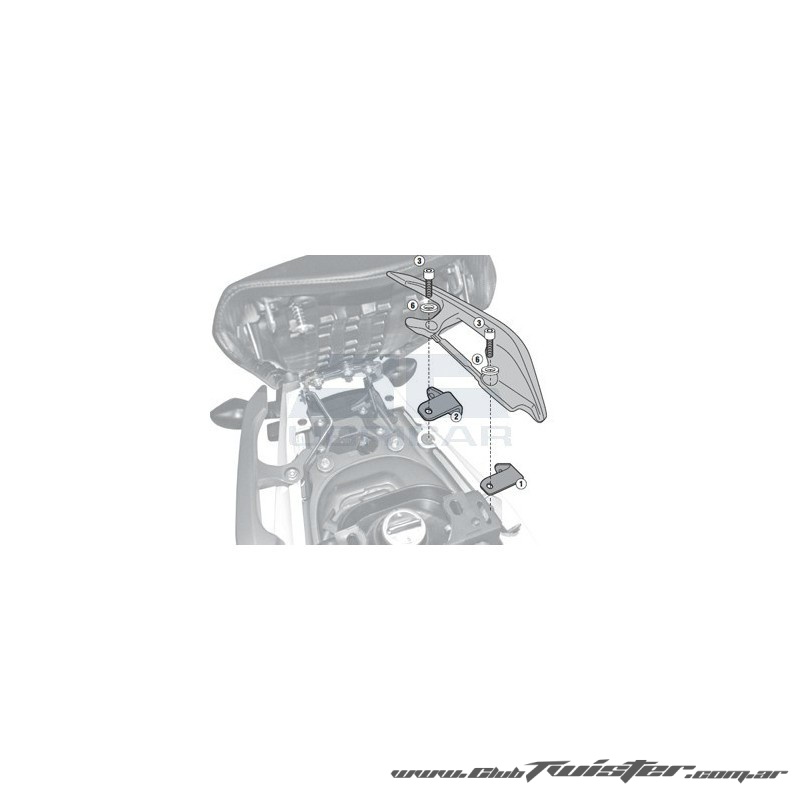

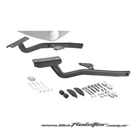

Pero te tengo que hacer un pedido, ya que colocaste el plano del "porta-alforja", también colocá el de los anclajes del balijón trasero. El motivo es dejar un post bien completo para todos aquellos que quieran hacerles los anclajes a sus motos!!!!!

No puse el plano por que simplemente , no hubo plano , lo que hice fue utilizar tubo estructural de Ø 20mm serie pesada
y doblarlo con una dobladora de caño a un angulo de 30° , luego utilice tubo cortado en diagonal de 40 x 80 para los soportes al chasis y finalmente
hierro angulo para el apoyo de base del baul trasero.
Luego fui apretando con sargentos y punteando con soldadura ,( siempre fuera de la moto ) y asi lo fui sacando y montando hasta lograr la posicion
deseada , esto me llevo 10hs y una torticolis de la gran p...ta , la idea :idea la saque de una foto de una pagina de España , que la adjunto.
Hubiese preferido al caño "ovalizarlo" una vez doblado , pero no disponia de la maquina adecuada , despues vi en RST Racing que los hacen sin ovalizar.
