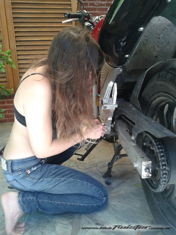

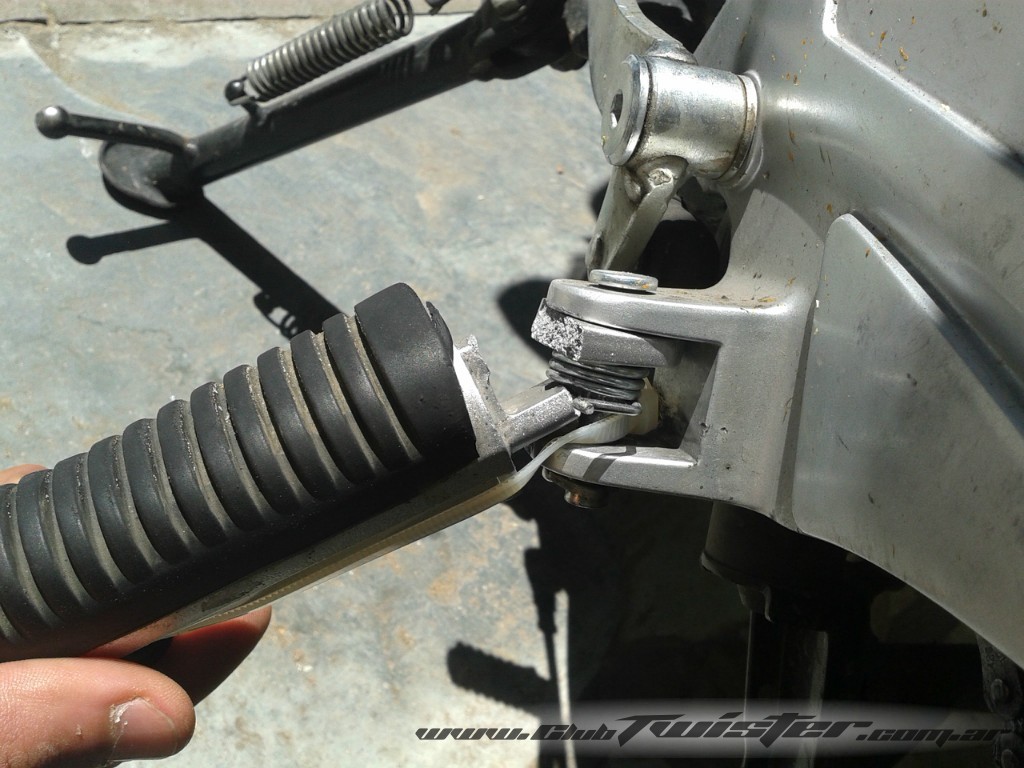

El domingo tuvimos una pequeña situación con la moto... Tuve la gran idea de enseñarle a manejar a ella con mi moto, pensando que podría soportar el peso, y si bien arrancó sin problemas llevándola en primera unos 15 metros varias pasadas, en la última, que uno dice "hacé una más y volvemos", justo en "esa más", al frenar, se le cayó la moto para la izquierda. Yo sabía que podía pasar, por eso no me enojé en absoluto... checkié que todo esté bien y me encontré con una sorpresita totalmente inaudita:
Escapada a Pinamar   Registrate para verla sin restricciones.
Sinceramente no lo podía creer. Encima finde largo, con la casa de repuestos más cercana en Gesell... La vi complicada, pero no desesperé.

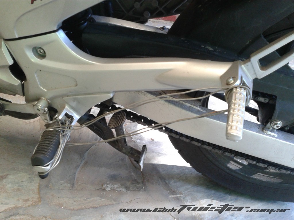

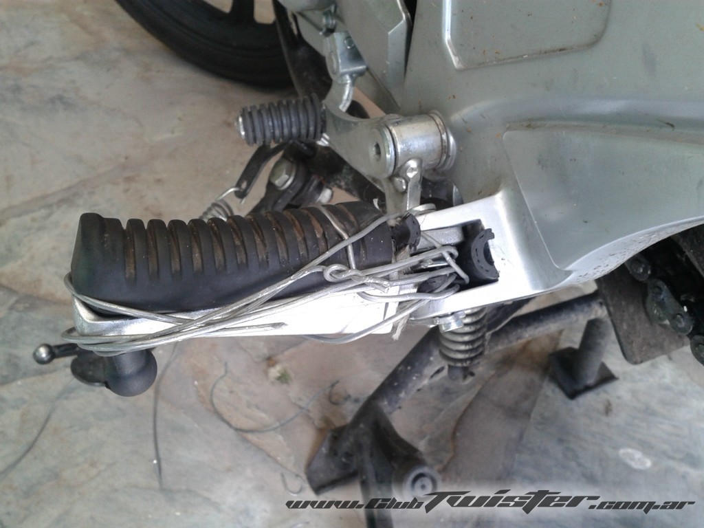

Llamé a la casa de repuestos de Gesell, que viendo por internet leí que estaba abierta los 365 días del año, y me dijeron que no tenían repuestos, que seguramente podría conseguir en Mar del Plata, pero que recién el martes estarían abiertas. Entonces teníamos que ver cómo llegar a Mar del Plata (120 kms aprox.). Lo único que se me ocurrió fue hacer un menjunje de alambre, pero aún así y todo no tenía mucha fe de que fuera a funcionar...
Por suerte mi compañera me insistió para que tratemos de resolverlo y llegamos a esto:

Cada alambre que le metía me generaba mucha desconfianza, pero terminamos y, agregandole un par de suplementos de goma, terminó quedando bastante macizo, así que decidí probarlo dando una vueltita, y para mi sorpresa estaba bien firme!
Es así que terminamos saliendo el lunes a la tarde para Mar del Plata, llegando sin problemas, donde nos quedamos en lo de un amigo mio a dormir.
El martes a las 9 ya estaba llamando a distintas casas preguntando por el repuesto, y afortunadamente en la 2da conseguí el pedazo de metal para la FZ (que resultó ser la misma pieza que para el YBR) original, por 100 pesos =) Le cambié eso, le dejé la misma goma y listo! Como nuevo =D

Karbu, a mi me pareció totalmente inédito que se rompa... encima es retráctil, justamente para evitar ese tipo de accidentes D= Capaz que estaba medio débil la pieza y era necesario cambiarla, qué se yo... por algo pasó. Capaz que yendo al sur voy a tener una caidita similar y por haberlo cambiado ahora no me voy a quedar allá a pata =) nunca se sabe, vio?

Sacholz escribió:Karbu, a mi me pareció totalmente inédito que se rompa... encima es retráctil, justamente para evitar ese tipo de accidentes
el pedalin se retrae hacia atras, no hacia arriba. no es para evitar que se rompa el pedalin en caidas a baja velocidad, sino para evitar que se clave al piso al inclinar mucho la moto (mas que nada en motos mas pisteras) o al tener una caida inclinandola a alta velocidad. de esa manera, ante una caida, la moto desliza. si se clava el pedalin puede que empieza a rodar y los daños son mucho mayores.
en fin, no se si se entendio algo, jaja, pero el pedalin se dobla ante un golpe de frente y no un golpe desde abajo.
