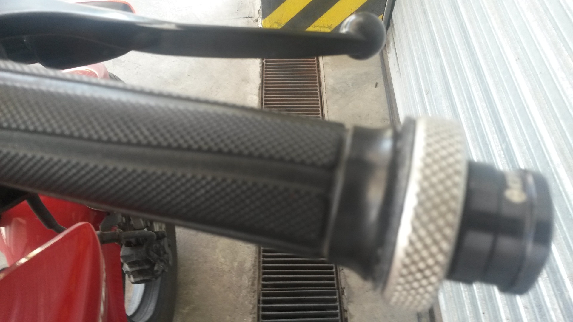

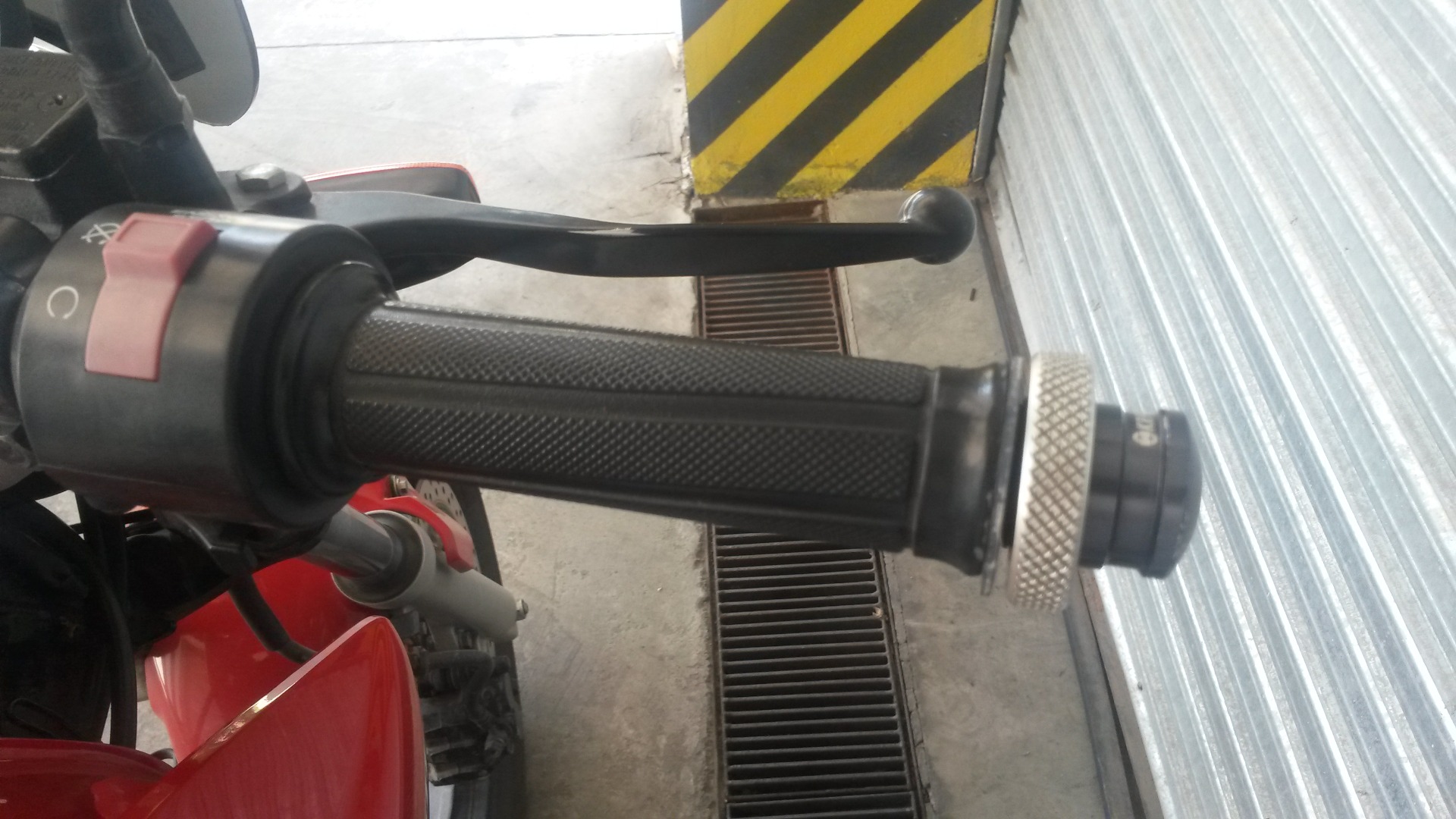

Ponele un control crucero y usalo a co ciencia. Fijate que sea poco invasivo al puño. Hay unos de plástico finos con regulador a rosca

Notapor marcos » 24 Ene 2020, 14:05
Tengo puesto este control crucero a rosca. . Sencillo. . Y efectivo.. Viaje a Florianopolis desde Paraná Entre Rios Viaje a Florianopolis desde Paraná Entre Rios

Notapor LEOCBX » 24 Ene 2020, 14:18
Perfecto. No vayas sin controlar la luz de válvulas y regular las que sean necesarias.
