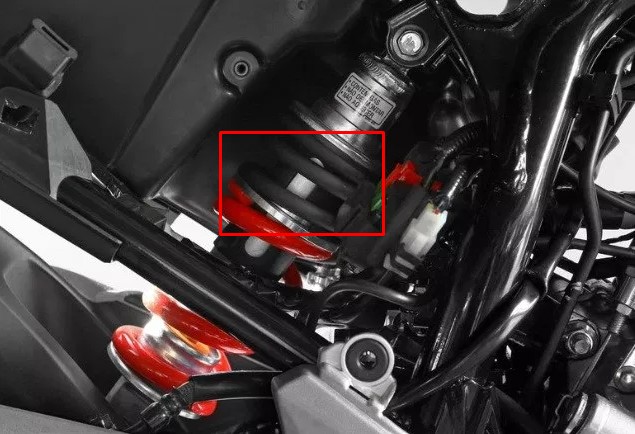

Lo que podes hacer para probar es atar con precintos plásticos o de acero inoxidable las espiras del espiral negro que es el que mayormente funciona absorbiendo las pequeñas irregularidades. Tenes que sacar el monoshock, prensalo, atar las espiras con muchos precintos y volver a colocar.
Va a bajar pero vas a perder suavidad y ganar dureza porque va a trabajar directamente el espiral rojo. Y te va a durar lo que se banquen los precintos.
Otra opción es sacarlo, medir los bujes de soporte, el ancho, el largo, etc...y tratar de conseguir uno de otra moto más corto que más o menos tenga el mismo tarado para que no te quede una pierda o se planche la moto de atrás.
Y sino averiguar en cualquier casa de suspensión que te recomienden a alguien que labure con espirales y amortiguadores (generalmente es gente que se dedica a trabajar con autos de competición) y modifique el amortiguador para que quede más corto sin perder o perdiendo muy poco el tarado original.
Obviamente que la opción de laburarlo te va a salir sus buenos mangos.
Tene en cuenta que cualquier modificación en la dureza del espiral o en la retención del amortiguador interno va a repercutir en el comportamiento del tren trasero.

Otra opcion seria llevar el asiento a un tapicero y que le quite unos cms de espuma.
Lamentablemente esta moto no tiene sistema de bieletas en el sistema de suspension.

hola para bajarla la unica opcion es cambiar el monoshock te recomiendo que midas el tullo de centro a centro y tambien podes probar con medir el de la cbx 250 creo que tiene 2cm mas corto fijate si esa opcion te sirve para no arruniar el tullo original al pedo ,yo se que de la twister vieja hay unos cuantos mono de brasily chinos a bajo precio.
