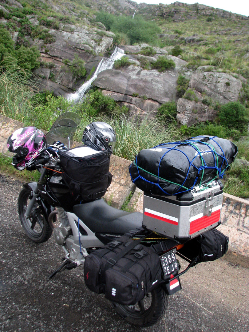

Sobre el kilometraje del viaje, llegué a hacer más de 1250 kms en un día, a velocidad de 80-110 (variando según los tramos y el tránsito), y la moto se la banco fenómeno; distinto es para la gente que viaja, ya que conviene acostumbrarse de a poco a los viajes largos. Antes de largarte a un viaje de 700 kms primero vé si te bancás bien uno de 250-300.
El acompañante es un item importante, los asientos del acompañante suelen ser más angostos y no a todos los trastes les sienta cómodo; así que pon a tu esposa a probar asiento trasero antes de comprar una y que luego viaje incómoda o se quede empacada en casa.
Aprovechar el baúl para respaldo del acompañante: fijate que tienen una línea horizontal donde pasa el eje de la tapa del baúl; esa pequeñez causa verdaderos desastres en caderas y cinturas (lo que roce), deberás acolcharlo.
Viaje en tierra: se la banca bien cuando el suelo está firme o con poco polvo (tierra suelta); igual con el ripio consolidado; si el camino tiene ripio suelto o las piedras son más grandes (sobre todo las redondas) pensá en que deberás avanzar en primera. En estos casos conviene otro tipo de moto (cubiertas).
Velocidad: a 110-120 la Tw va casi a 8000 rpm, y con toda la carga que pensás llevar, creo que a su momento notarás que la mejor velocidad anda entre 80-110, menos exigido, se disfruta más el camino y paisaje.
