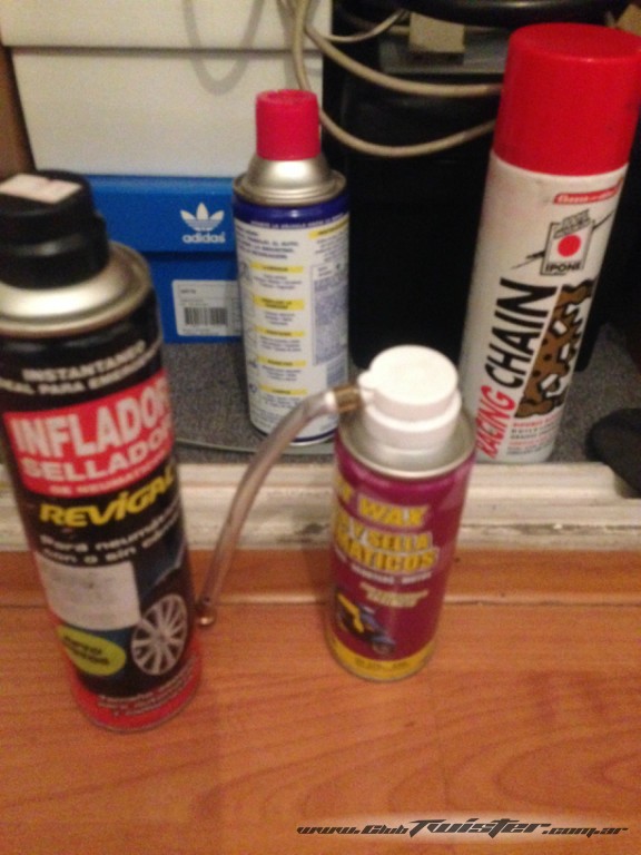

Mi duda es en caso de pinchadura alguno utilizo alguno de estos productos que me quedaron de la otra moto o alguno similar?
Dejo la foto
Viaja a la Costa y consulta por sellapichaduras   Registrate para verla sin restricciones.
¿Sirven en las cubiertas de la Twister?

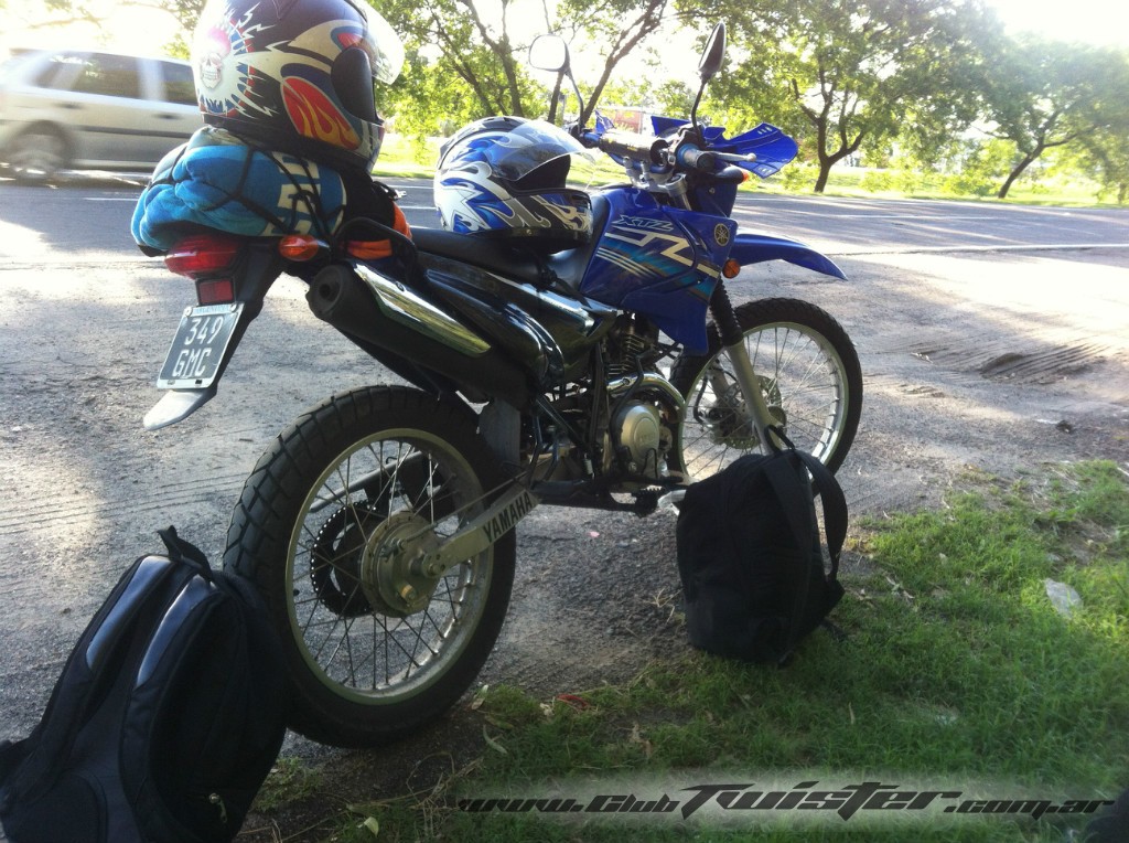

Aca la XTZ en chascomus ajja

Esos aerosoles suelen explotar y te manchan todo (me ha pasado). Pueden sacarte de un apuro, pero a mí ahora me parece mejor llevar un kit de tarugos y un inflador de 12 volts.
El slime también es bueno, pero tenes que ponerlo antes en forma preventiva.

Exactamente nahu73, como bien dijo Kapitan. Yo use Slime preventivo pones mitad adelante y mitad atras (un poquito más atras, ya q' la cubierta es más ancha y es más probable a pinchar)... eso funciona en caso de pinchaduras de menos de 6 milimetros, después te llevas un Kit de tarugos y un inflador de 12v, yo compre las dos cosas marca Slime y no gaste mucho. Estuve leyendo mucho el foro y otros y llegue a la conclusión q' era lo mejor.
Saludos y suerte con el viaje.. evita las banquinas, tirarla al pasto en ruta (menos con acompañante y peso) y trata en lo posible de evitar las gritas y posos del asfalto..igualmente si las cubiertas son nuevas es muy raro.. yo volví hace días recorriendo un aprox. total de 2600km y todo el cagado de pinchar en la nada misma, pero no pasa nada anda tranqui.. y no llames a la mala leche jaja..
haaa te recomiendo llevar tambien un pinza de punta para sacar las boludeces q se puedan clavar en el camino y cada tanto pegale un rebizada a las cubiertas..

El slime no me sirvió a mi. En la única pinchadura que tuvo la moto perdió todo el producto menos de 3 mm de diámetro tenía.
Ahora llevo el infla y sella por las dudas.

Yo.lo.use en.la twister el.sellador motul.pinche y.recuento a los 6 meses la lleve a la gomeria areparar a mi.me sirvió.. Después le puse el. slime también pinch y el.secreto.está.en.poner el. caballete central.sacar el.clavo.o.lo.q fuera y hacer girar la rueda unos 3 minutos que el. slime se esparza y.lo.selle después a rodar x 5 minutos no más de 80 km.y.listo.
