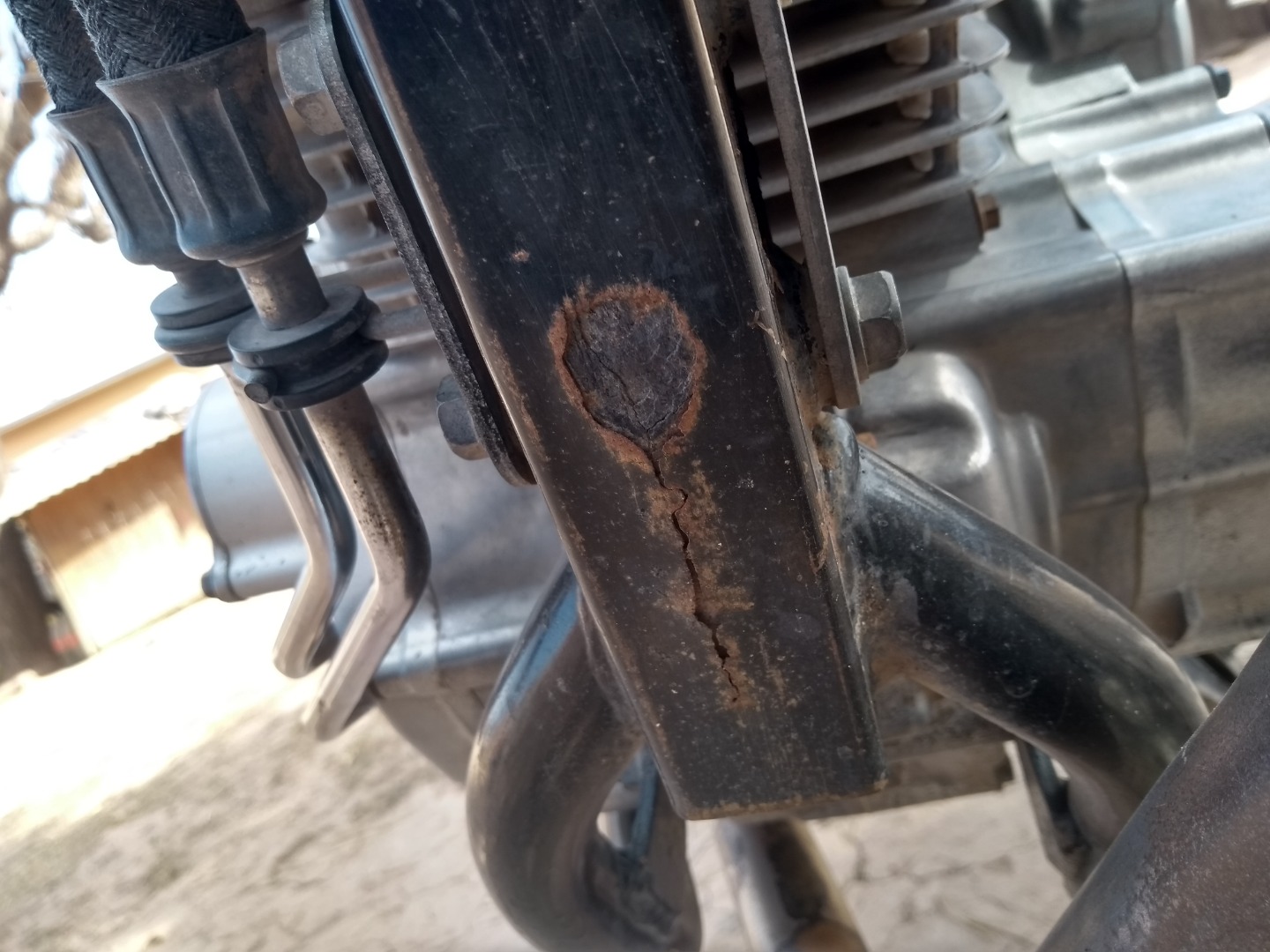

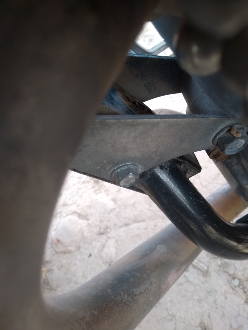

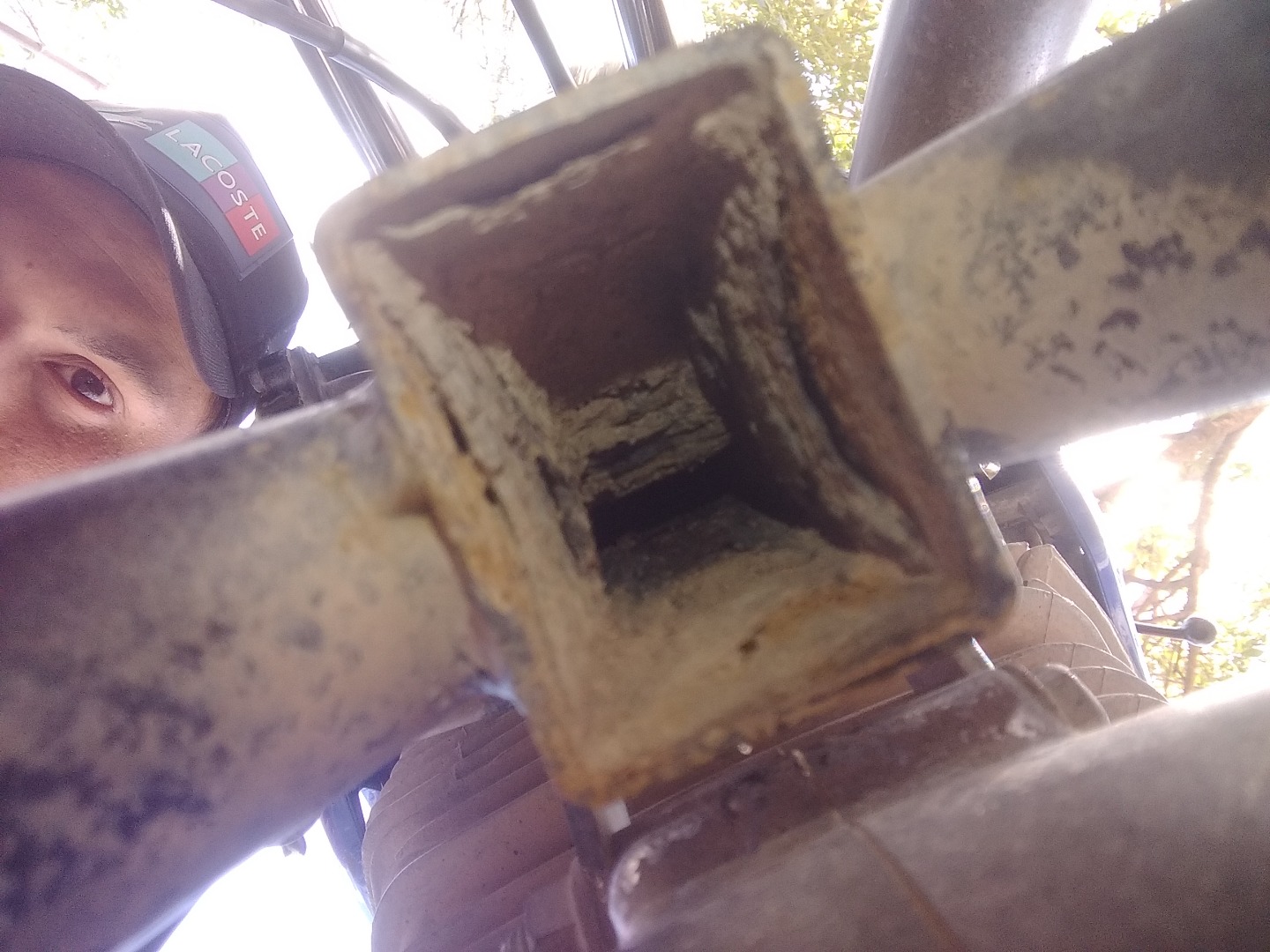

Hola a todos , resulta que encontré en mi Twister 2014 una parte picada en el cuadro , justo en el soporte del motor , alguna recomendación para repararlo ? Oxido y corrosión en el cuadro Oxido y corrosión en el cuadro Oxido y corrosión en el cuadro

hola! tiene pinta de ser bastante profunda la zona afectada, lo ideal seria limpiar la zona y ver hasta donde llega , y si esta muy afectada esa parte vas a tener que colocar un refuerzo bien soldado.

yo cambiaría la pieza entera,
eso de agregar y/o resoldar, emparchar no creo que sea lo mas recomendable... ademas de lo feo que queda.

me parece que la "pieza entera" es el cuadro propiamente dicho...

Ahí no se puede cambiar nada.
Hay que cortar, soldar y pintar.
